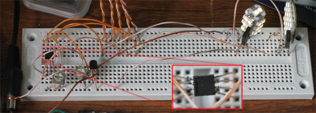

Obrazek Juz masz AVT 3500 wiec inna Ci raczej nie jest potrzebna do nauki. Jesli bys chcial programowac inne procki to mozesz to robic na plytce docelowej w ktorej one beda pracowac. Jesli chcesz tylko testowac to moja rada jest :arrow: breadboard :idea: Jesli chodzi o najwieksza liczbe prockow to polecam Atmel Studio. Wiem ze on nie obsluguje Bascom. Ale obsluguje asembler oraz C. W poprzednim poscie masz linka do kursu w C. Jak juz troche programowales to po przerobieniu tego kursu bedziesz znal podstawy C a dzieki temu latwo zmienial rodziny prockow Obrazek
Breadboard w akcji uklad ze strony http://www.avr-asm-tutorial.net/avr_en/ledline/ledline.html procesor ATtiny 13A wersja smd.
