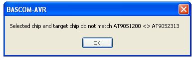

Co jest nie tak w ustawieniach mojego Bascoma AVR 1.11.9.8, że nie widzi podłączonej płytki AVT3500 i nie rozpoznaje włożonego mikrokontrolera?

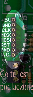

Obrazek Zanim jakas wrozka Ci odpowie pochwal sie jak to masz podlaczone. Jaki programator windows :idea: Mozesz nawet zrobic zdjecie Obrazek

Przewód jest podłączony pod gniazdo LPT a zasilanie z portu MIDI. System windows XP. Programator AVP 3500.

Obrazek Piszac AVP 3500 masz na mysli AVT 3500 8) Jesli tak to powiedz jeszcze co jest do niego podlaczone? To cos jest pomiedzy Twoim zestwawem a kablem od drukarki. To cos jest programator z reguly STK200/300. Podaj jaki Ty masz bo bez tego nikt Ci nie jest w stanie pomoc Obrazek

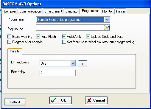

No i jaki programator wybrałeś w Opcjach ?

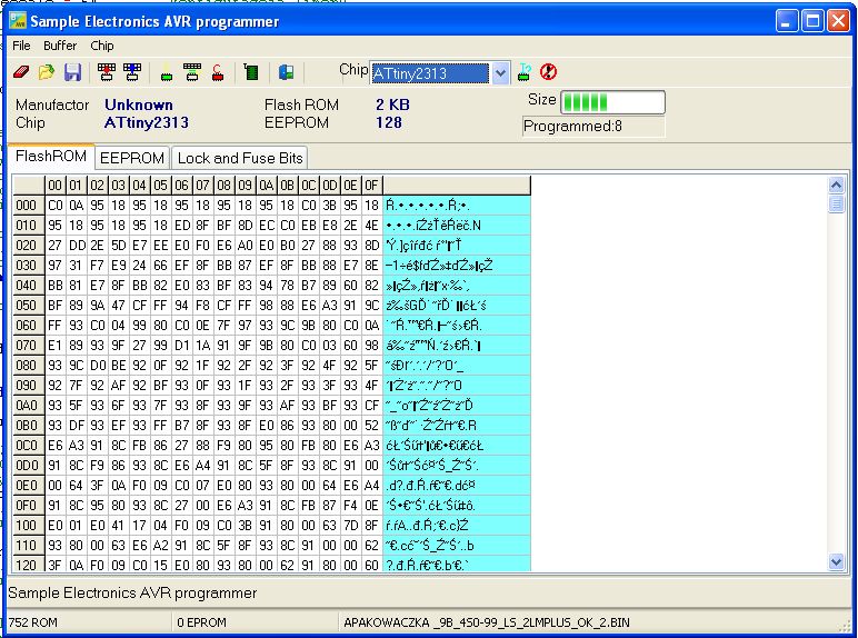

Do Wojtek.
zdj.3

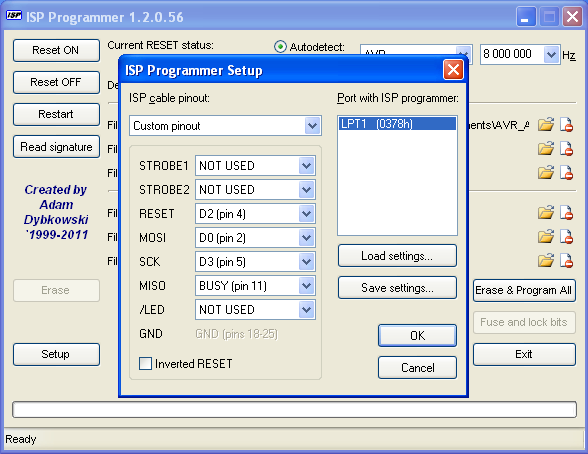

Obrazek Powoli podajesz wiecej informacji. Ten "kabelek" to jest Twoj programator. Ale ze programatorow jest wiele dlatego chcialbym zebys go lepiej opisal. Jest np. taki jak wybrales w opcjach :arrow: Sample Electronics programmer w ktorym jest tylko kilka opornikow. Ale moze tez byc :arrow: ISP programmer :idea: Jak bedziemy wiedziec dokladnie co to za kabelek :twisted: bedzie mozna Ci pomoc. Mozesz tez sprobowac uzyc innych programow do sprawdzenia czy procek jest rozpoznawany:
:arrow: ISP Programmer
:arrow: avr-isp
:idea: Moze tez byc zle ustawiony w BIOS port drukarki Obrazek

To pokaż jeszcze co wybrałeś w opcjach jako "Chip" bo coś mi się wydaje że nie masz tam AT90S2313. Ustaw to tak jaki masz mikrokontroler na AVT3500 i powinno grać przy tym ustawieniu programatora.

Oto opis kabelka łączącego płytkę z komputerem.
płytka LPT
GND 18,,,25
CLK 5
MISO 11
MOSI 2
RST 4

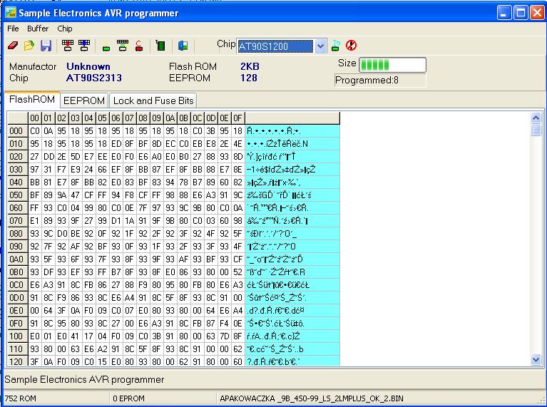

Tak masz rację jest tam obecnie Attiny 2313 ale też wkładałem AT90S2313, mam ich po kilka sztuk a nawet od około dwóch lat Attiny 4313. Program nie rozpoznaje włożonego mikrokontrolera.

Obrazek To wreszcie wiadomo jaki masz programator. Szkoda ze nie masz bufora ale to Twoja sprawa. Teraz trzeba sprawdzic gdzie jest problem. Skoro nie dziala z bascomem to zrob test z ISP Programmer. Linka masz w poprzednim poscie. Na zdjeciu masz rozpiske jak masz ustawic w setup. Mowisz ze napiecie Vcc masz z midi ale czy sprawdziles je miernikiem? Czy to jest ten sam komputer co inne wersje bascoma byly zainstalowane i wszystko dzialalo jak nalezy? Jesli nie to sprawdz jakie jest ustawienie portu drukarki w BIOS Obrazek

W teście program IPS Programmer wykrywa mikrokontrolery AT90S2313 i Attiny 2313 „puste” a AT90S2313 z programem nie wykrył. Przy Attiny 4313 zawiesił się program. Napięcie Vcc jest w granicach normy a napięcie referencyjne jest dokładnie 2,56V. Jest to ten sam komputer. Port drukarki w BIOS-ie jest 378.

Obrazek Czy robiles test z "pustym" 2313 w bascomie? Mozliwe ze sprawdzales z juz zaprogramowanym prockiem ktory jest zablokowany :roll: to moze byc przyczyna dlaczego Ci go nie wykrywal? W spisie obslugiwanych avr w ISP Programmer nie ma 4313 moze to jest powod ze sie program zawiesil :( Zrob test ze sprawdzonym sprawnym prockiem w Bascom. Jesli dalej bedzie problem :!: odinstaluj wszystko co jest zwiazane z Bascom. Zaistaluj jeszcze raz. Jesli chodzi o sam programator "kabelek" proponuje Ci zrobic cos lepszego. Moze byc na LPT lub na USB. Pamietaj ze dlugosc kabelkow tez ma znaczenie. Czym krotsze tym lepiej. W ostatecznosci mozesz robic tak ze program napisany w Bascom bedziesz programowal w ISP Programmer :idea: troche zakrecone ale bedziesz mogl programowac Obrazek

Postautor: DOSik » 23 sie 2013, o 20:15
Zrobiłem tak jak zaproponowałeś, to jest usunąłem Bascoma i wgrałem ponownie i już program rozpoznaje układy. Zgodnie z sugestią na złączu kabelka założę bufor na układzie 74HC244 myślę iż będzie najbardziej odpowiedni. Aby nie zakładać nowego postu mam jeszcze pytanie. Czy jest możliwość uaktualnienia bazy układów bez zakładania nowego kąta i rejestracji?

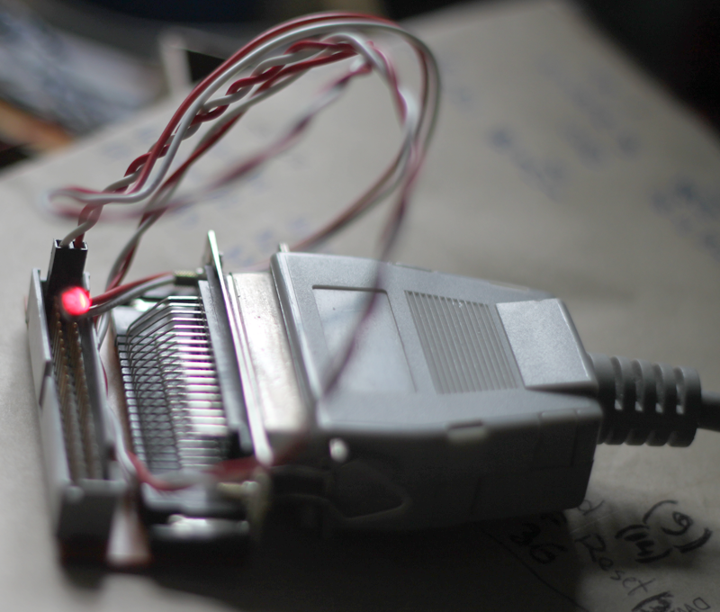

:idea: Moja propozycja na sprawdzanie portu LPT za pomoca programu ISP Programmer, rezystora oraz diody LED. Ustawiamy Reset na sprawdzany pin portu (nie wszystkie sa dostepne) klik w ok. Teraz zmieniajac Reset ON lub Reset OFF zapalamy lub gasimy diode LED :P
Na zdjeciu przejsciowka do portu LPT (oporniki 100R wlutowane od spodu)
