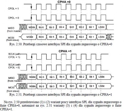

Postautor: Łukasz Krysiewicz » 11 sty 2012, o 20:22
Polaryzacja sygnału zegarowego jest określona przez wartość logiczną sygnału zegara w
stanie spoczynkowym (poza czasem transmisji):
CPOL=0 – sygnał zegara w stanie spoczynku jest w stanie niskim „Lo”,
CPOL=1 – sygnał zegara w stanie spoczynku jest w stanie wysokim „Hi”.
Faza sygnału zegarowego definiuje zależność pomiędzy zboczami sygnału zegarowego, a
momentami próbkowania danych wejściowych; przesuwania zawartości rejestru (wysłania
danych wyjściowych):
CPHA=0 – pierwsze zbocze sygnału zegarowego próbkuje dane wejściowe, drugie
zbocze przesuwa dane w rejestrze – wyprowadza je z rejestru (dane są próbkowane, a
następnie przesuwane i wysyłane),
CPHA=1 – pierwsze zbocze sygnału zegarowego przesuwa dane w rejestrze –
wyprowadza je z rejestru, drugie zbocze próbkuje dane wejściowe (dane są przesuwane i
wysyłane, a następnie próbkowane i wpisywane do rejestru).
Stąd można wyróżnić cztery warianty pracy interfejsu SPI (strobowania/przesuwania
informacji): (1): CPHA=0 i CPOL=0, (2): CPHA=0 i CPOL=1, (3): CPHA=1 i CPOL=0,
(4): CPHA=1 i CPOL=1. Najczęściej spotyka się pierwszy wariant, lecz pozostałe również są
stosowane, dlatego we współczesnych mk istnieje możliwość programowego ustawienia
polaryzacji i fazy sygnału zegarowego.
* źródło http://www.ee.pw.edu.pl/eaz/_pdf/wykl_cz1.pdf
P.S.
w msp430 jest troszkę inaczej, :)
