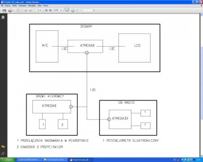

Zabrałem się za taki projekt: prezentacja menu/info z CB radio na zegarach i sterowanie enkoderem
Na początek wziąłem pod uwagę dwa modele Audi Q7 oraz BMW E70.
Schemat blokowy.
AT32 to master, kontroluje on AT8 (drzwi kierowcy) z którego odbywa się całe sterowanie radiem, oraz za pośrednictwem AT8 (zegary) prezentuje menu/info na LCD zegarów. LCD który chciałbym wykorzystać jest obsługiwany przez PCF857 (nie pamiętam ostatniej cyfry, jutro sprecyzuję). Póki co jedynym problemem z którym się nie uporałem jest AT8 w zegarach. W jaki sposób skonfigurować go by mógł:
1. odbierać I2C z M/C i przekazywać do PCF857
2. prezentować na LCD menu CB, przy jednoczesnym odbiorze I2C z M/C, zapamiętaniu jej i wyświetleniu na LCD, po zakończeniu prezentacji menu CB. Inaczej mówiąc chodzi o to by po przerwaniu wyświetlania na LCD info z M/C celem wyświetlenia menu CB z AT32, móc zaprezentować aktualne, zapamiętane przez AT8 informacje z M/C.
Mam nadzieję że jest to w miarę zrozumiałe. Cały projekt chciałbym zrealizować posługując się językiem BASCOM.
Za wszelkie sugestie i podpowiedzi z góry wielkie dzięki.

Re: Atmega8 I2C CB radio
Trochę dziwny ten schemat blokowy... Interfejs I2C został opracowany do połączeń lokalnych na odległość do kilkunastu cm. Kluczowa jest pojemność przewodów połączeniowych, która w normalnych warunkach (tzn. przy użyciu standarowych podzespołów) nie powinna przekraczać 400 pF. Układy dołączone do magstrali I2C można adresować, więc - po co pośredniczące procesory?
Poddałbym też w wątpliwość użyteczność tego rozwiązania. I2C bardzo kiepsko radzi sobie w obecności źródeł silnych zakłóceń, których nie brakuje w samochodzie. Na Twoim miejscu zbudowałbym coś na wzór sieci RS485, która przesyła sygnały różnicowo, a więc jest odporna na zaburzenia, można ją stosunkowo łatwo obsłużyć za pomocą UART mikrokontrolera itp.
Nie rozumiem, co to właściwie ma robić...
Na jakich zegarach? To znaczy "na wyświetlaczach LCD"? Ten scalak, którego nazwy nie pamiętasz to PCF8583?prezentacja menu/info z CB radio na zegarach i sterowanie enkoderem
Z góry przepraszam za mało profesjonalne pytania które pewnie nie raz tu padną.
Co do I2C to jest to moje pierwsze starcie , stąd pomysł na I2C w całym projekcie, przy czym się oczywiście nie upieram. Układ obsługujący LCD w zegarach to PCF8576. W całym projekcie chodzi o to by na wyświetlaczu zegarów (tablica wskaźników w samochodzie) prezentować menu CB, nie mam tu jeszcze sprecyzowanego zakresu tych informacji nie mniej myślę o: kanał na którym pracuje CB, głośność, SQL, ASC, funkcja LOCAL, to na chwilę obecną jest najmniej istotne. Komunikacja pomiędzy M/C a PCFem jest zrealizowana na I2C. Nie mając oczywiście żadnego doświadczenia w tej materii wymyśliłem sobie takie oto rozwiązanie:
Chcąc wprowadzić jakąś grafikę na LCD muszę "rozłączyć" I2C pomiędzy PCF a M/C i podłączyć PCFa do mojego mikro kontrolera który to wyśle informacje do wyświetlenia. Po zakończeniu wyświetlania grafiki z CB powinna zostać wyświetlona grafika z M/C. I tu wpadłem na pomysł by AT8 w zegarach skonfigurować jako slave o adresie PCFa i odbierać, zapisywać ostatnią informację z M/C oraz wysyłać ją do PCFa. Wydaje mi się że takie rozwiązanie nie powinno wprowadzić błędów dla M/C.
Pozdrawiam Paweł
