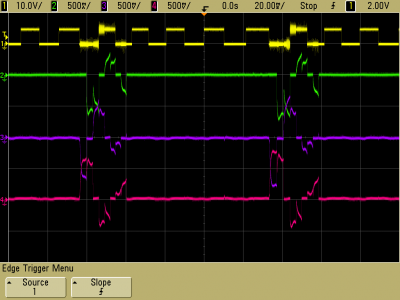

Witam, powracam do tematu.
Jak już wspominałem przeniesienie programu na Atmegę32 nie ma większego sensu jeśli chodzi o ten projekt. Zrealizowałem układ w oparciu o Atmegę48 i o to na jaki problem napotkałem.
W załączniku zamieściłem obraz z przebiegami na wyjściu: kolor żółty to sygnał halla, pozostałe przebiegi to wartości prądów poszczególnych faz. Program przewiduje pętlę 6-ciu różnych stanów w zależności od sygnałów z 3 hallotronów, które są odbierane przez mikrokontroler na wejścia PCINT. Jak widać na początku przebiegi wydają się być prawidłowe, program realizuje pełną pętlę, oraz dwa kolejne kroki po czym z niewiadomych powodów następuje przerwa ok. 80ms i kolejna inicjacja. Z czego to może wynikać? Czy z jakichś powodów uC może się resetować?

Postautor: pajaczek » 19 gru 2010, o 15:47
Watchdog wyłączony?? Wyłącz, albo umieść w programie zerowanie watchdoga.

Nie używam watchdoga. W dokumentacji Atmega88 dowiaduję się o trzech możliwościach resetu uC. Są to Power-on Reset, Brown-out oraz Watchdog.O ile trzeci odpada, o tyle drugi dotyczy przekroczenia określonego poziomu napięcia zasilania Vcc i musi być aktywowany, a pierwszy świadczy jakby o tym, że przy załączeniu zasilania aktywny jest reset i po jakimś czasie układ się załącza. Wydaje mi się, że z jakiegoś powodu napięcie zasilania spada do jakiejś wartości krytycznej, jego źródłem jest bowiem stabilizator napięcia zasilany ze źródła wysokiego napięcia zasilania silnika. Postaram się ograniczyć wpływ zakłóceń kondensatorami między masą a zasilaniem tych układów..
Postautor: pajaczek » 19 gru 2010, o 19:26
Szklok, trzeci wcale nie musi odpadać. W niektórych układach watchdog jest defaultowo włączony, i jeśli się go nie używa, trzeba go wyłączyć. W dodatku jest do tego specjalna procedura. W czym jest napisany kod tego programu?
Ale faktycznie od wyeliminowania zakłóceń warto zacząć.
Tomasz Gumny
Posty:685
Lokalizacja:Trzcianka/Poznań
Postautor: Tomasz Gumny » 19 gru 2010, o 20:29
No to odczytaj i zapisz gdzieś (w nieinicjowanym RAM-ie lub EEPROM-ie) źródło ostatniego resetu.
