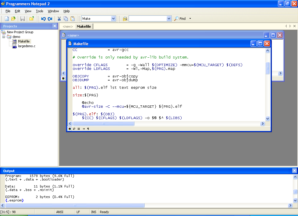

W załączniku zrzut ekranu dla projektu "largedemo" z katalogu Examples WinAVR.

Wyświetlony zostanie w okienku Output (widać to na screenie). Ale uważaj... użycie ramu pokazane będzie dla zmiennych globalnych. Zmienne lokalne nie bedą wskazywane.
Powiązanie AVR Studio z WinAVR sprowadza sie w zasadzie do zainstalowania obydwu...

Spróbuj z makefile z załącznika.
AVR Studio w wersji > 4.12 SP2 nie trzeba konfigurować do współpracy z WinAVR. Po prostu instalujesz obydwa programy, włączasz AVR Studio i tworzysz nowy projekt (kreatorem, jak to pokazane jest tu : http://mikrokontrolery.net/avr_avrstudio.htm )
