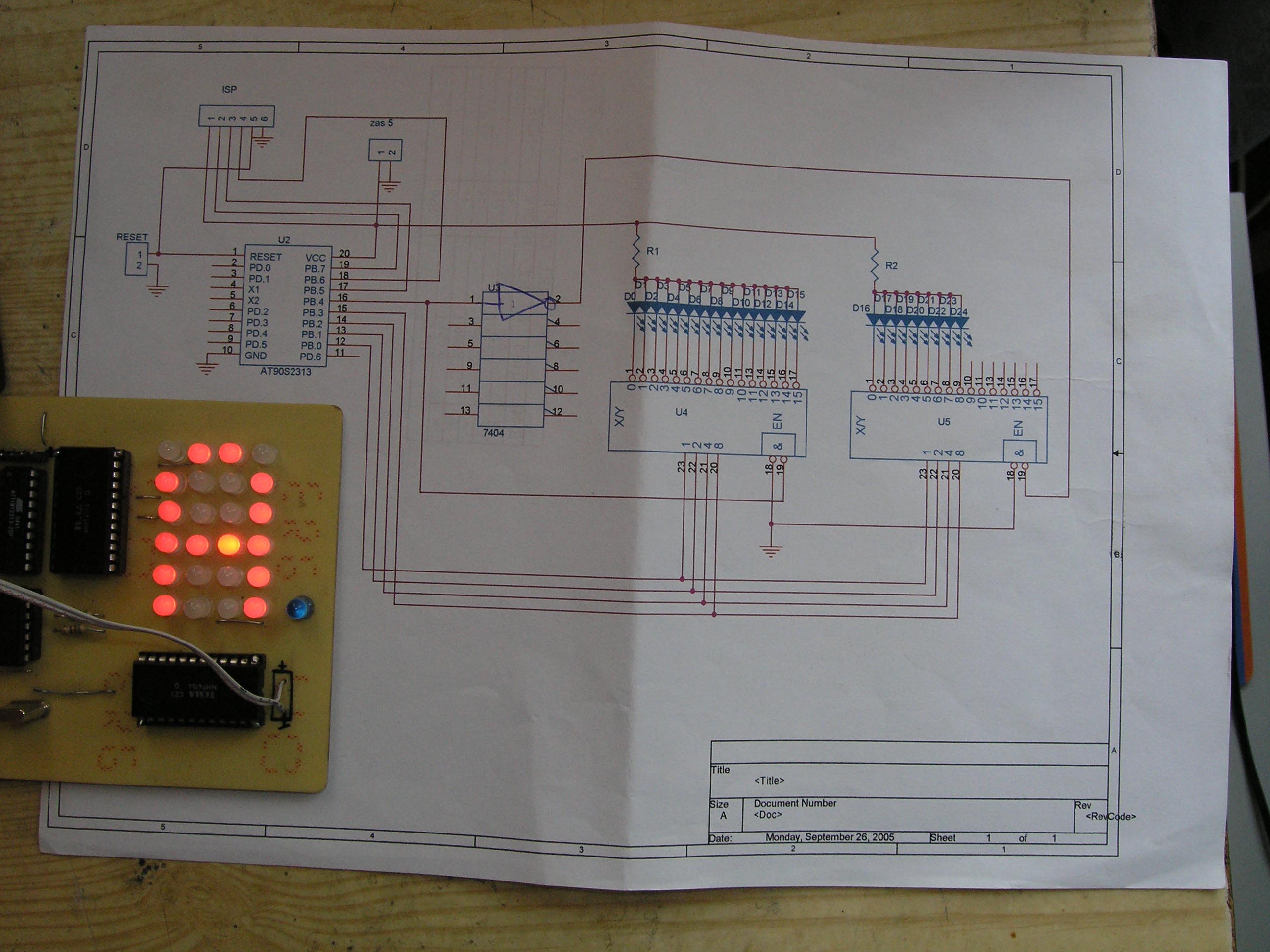

Udało mi sie wepchnąć na uk cały alfabet ale i tak zajmuje on ok 3/4pamięci.
Jeśli chodzi o schemat to jest w załączniku(w danej chwili zaświecana jest tylko 1 dioda widać to na foto-świeci najjaśniej).
(@quwert -czyżby uszczypliwa uwaga?
Układ ten zrobiłem po to aby się nauczyć porogramowania-to jet mój 2 programik na uk)

Zalaczone foto jest super - piekna dokumentacja
Milej zabawy
