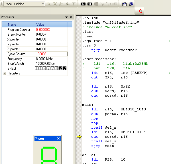

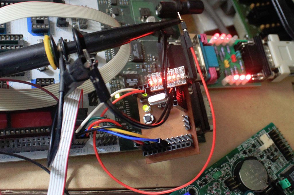

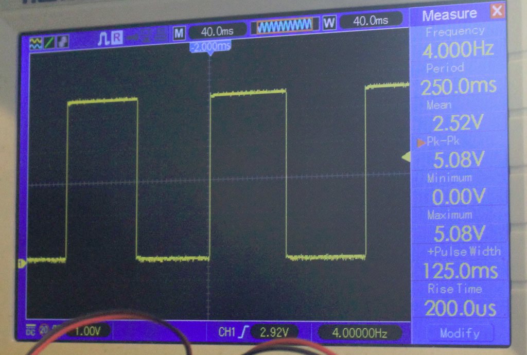

:idea: Sprawdzilem jak dziala program na tiny2313a :) Nie da sie ustawic 1MHz to dalem 8Mhz (kwarc) oraz zmienilem portb na portd zeby nie bylo problemu z przelaczaniem kabli od programatora :no: Cos nie tak jest z procedura opozniajaca z tym ze symetria w dzialaniu progrmu jest zachowana :P Oto kilka zjdiec 8)
Obrazek
Tu co tiny wysyla w swiat
Wlasna plytka z tiny
Odliczona ilosc taktow pomiedzy out portd, r16
