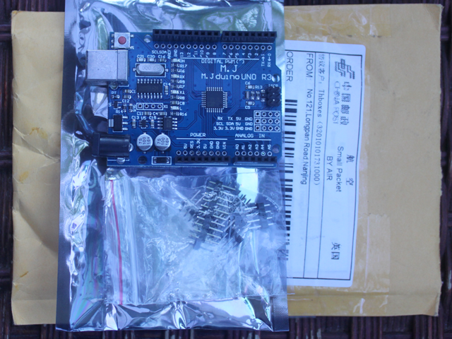

Za tą cenę faktycznie warto poczekać poczekać
W sobotę dostanę 6 silników krokowych i będę powoli ruszać z robotą
Re: ramie ksr10 na plytce z procesorem atmega8
Za tą cenę faktycznie warto poczekać poczekać...
