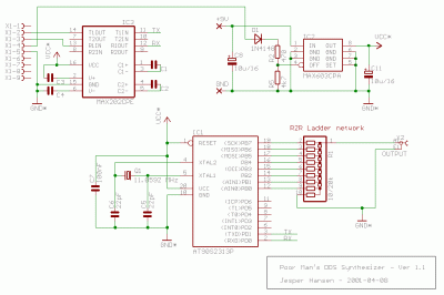

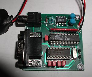

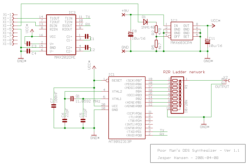

Btw link do orginalnej strony juz :no: dziala :( tu jest link do innej :arrow: Jesper's AVR Dodalem tez zdjecie oraz schemat gdyby i ta strona zniknela :idea:
Orginalny gif zmniejszony do 1024 pics.
Zdjecie skopiowane z orginalnej strony.
