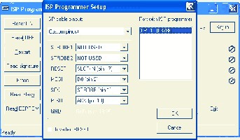

1) ściągnąłem program ISP Programmer swozonego przez Adama Dybkowskiego ze strony http://www.amwaw.edu.pl/~adybkows/elka/ispprog.html ale nie umiem sie nim obslugiwac i nie wiem jak sie tak laduje do Flash intelhexa. Jak macie jakieś instrukcje do programu to [fade]prosze podeślijcie!![/fade]
 Ustaw takie ustawienia jak na zalaczonym obrazku i sprobuj odczytac sygniaturke procka
Ps. Gdy
 chcial dzialac to zaznacz okienko przy Inverted RESET
