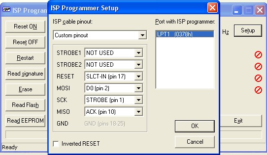

Kupiłem programator ISP ZL9PRG, standardowy do programowania atmeli(ja mam 89S8252). Ściągnąłem program do programowania mikrokontrolera ze strony ATMELA o nazwie At89isp i dziala wszystko. Problem ze tylko na jednym kompie. Próbowałem zaprogramować proca na innych kompach, ale nie dawało to rezultatu. Myśle, że problem leży w oprogramowaniu, bo nie mam zaufania do At89isp stąd pytania???
1) ściągnąłem program ISP Programmer swozonego przez Adama Dybkowskiego ze strony http://www.amwaw.edu.pl/~adybkows/elka/ispprog.html ale nie umiem sie nim obslugiwac i nie wiem jak sie tak laduje do Flash intelhexa. Jak macie jakieś instrukcje do programu to prosze podeślijcie!!

Mam problem programuje w ISP procesor AT89S8252 uzywam programatora ZL9PRG
kupionego w btc.pl i programu Atmelowkiego At89isp(http://atmel.com/dyn/general/advanced_s ... target=isp. Na jednym kompie, juz majacego kilka lat, wszystko dziala ideanie mikrokontroler sie programuje i jest super. Jednak gdy chce zaprogramowac procesor na innych komputerach (próbowalem na 8, mikrokontroler sie nie programuje),i nie wiem dlaczego??
Myśle ze to zalezy od Złącza LPT tylko ze nie wiem co z nim zrobic??
Później zmienilem program na ISPprogramer Adama Dybkowskiego, tam ustawia sie opcje setup, i nie wiem jak mam go ustawic dla mojego programatora (o to jego schemat http://www.btc.pl/pdf/zl9prg.pdf) .Jak bys wiedzial jak to ustawic to bym
byl bardzo wdzieczny za pomoc. Nie wiesz jaka moze byc przyczy na ze jednym komputerze dziala a na innych nie.Wina nie lezy w rodzaju windowsa bo sprawdzalem
i na win98 teznie chce programowac.
