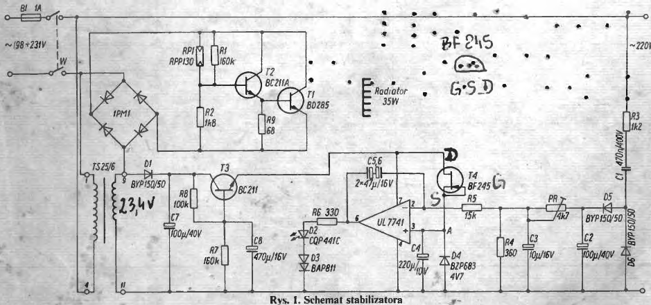

Witam. Jestem tutaj nowy na forum dlatego proszę o wyrozumiałość i pomoc. Poszukuję schematu do tego regulatora jak w temacie. Ewentualnie wartości elementów zamontowanych na płytce. Chyba że ktoś z Szanownych forumowiczów podpowie jak rozwiązać ten problem. Regulator podbija napięcie do 230V <w gniazdku mam 205-215V w zalężności od pory dnia> ale po jakimś czasie przekaźniki zaczynają szaleć i następuje lipa, regulator przestaje prawidłowo pracować. Do regulatora podpięty jest tuner radiowy który wymaga stałego napięcia na poziomie 220-230V ze względu na zastosowane w nim wąskie filtry. Niskie napięcie objawia się tym że po jakimś czasie tuner się wycisza.

Czyli potrzebujesz układu który stabilizowałby napięcie sieci w sposób płynny? Kiedyś w Radioelektroniku był schemat takiego patentu w którym do napięcia sieci dodawane było 30V z wtórnego uzwojenia transformatora, następnie to podwyższone napięcie przekazywane było do obciążenia przez szeregowy układ prostownika Gretz'a, w którego przekątnej wstawiono tranzystor mocy. Tranzystor za pośrednictwem transoptora sterowany był z wyjścia wzmacniacza operacyjnego który mierzył napięcie sieci i odpowiednio rozjaśniał, lub przyciemniał diodę w transoptorze. Na dobrą sprawę można coś takiego sklecić w czasie jednego popołudnia. Dużego obciążenia to nie wytrzyma, ale do 50W powinno wystarczyć.

Dokładnie tak jak piszesz. I do tej pory tak miałem używając regulatora. Dodam że wymieniłem w tym regulatorze 3 elektrolity i tranzystor BD 135 który niesamowicie się grzeje. Efekt był taki że regulator pracował przez 1,5h bez zarzutów, później tak jak napisałem wcześniej zaczęły "grać" przekaźniki i po słuchaniu radia. Wyłączyłem regulator na jakieś 15min. Po ponownym załączeniu pracował przez pół godziny poprawnie i znów to samo, a w tej chwili działa max. 10 minut i ten sam efekt.

Co proponujesz? bo ja już nie mam sił :639: Możesz powiedzieć coś więcej o tym układzie o którym pisałeś jakiś schemat, chociaż nie ukrywam że zależy mi również na usunięciu problemu w samym regulatorze.

Myślisz że to takie proste? Przekopanie nie indeksowanego archiwum skanów polega raczej na poszukiwaniu igły w stogu siana, jednak po wielu trudnościach (również tych z pamięcią) - jest. Układ działa, bo kiedyś (lata osiemdziesiąte) już go zmontowałem.
