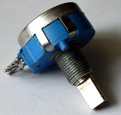

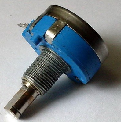

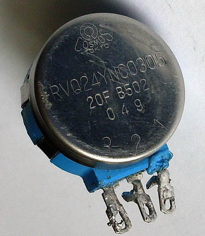

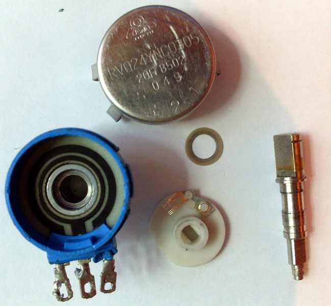

Mam dosyć spory problem z określeniem zamiennika potencjometru, lub sklepu w którym zakupię oryginalną część, oznaczenia jakie się na nim znajdują to:
COSMOS
TOKYO
RVQ24YNC0305
20F B502
049
Z tego co znalazłem jest to być może, nie potencjometr tylko "potencjometryczny czujnik kąta" lub położenia. Jest to część z quada marki Kawasaki KVF 700 zlokalizowane jest to w części zwanej przez fachowców "Aktuatorem".
Z pomiarów jakie wykonałem na uszkodzonym podzespole (w zasadzie to są dwa takie aktuatory i oba są uszkodzone) wynika iż oporność tego "potencjometru" (teraz to tak się zakręciłem że już nie wiem jak to nazwać) wynosi 5 kOhm, natomiast elektryczny kąt obrotu osi wynosi ok. 340 stopni (piszę około ponieważ mierzyłem zwykłym szkolnym kątomierzem), natomiast mechaniczny kąt obrotu to 360 stopni (brak hamulca). Średnica ośki to 6mm natomiast jej długość od obudowy (łącznie z gwintem mocującym) to 20 mm. Wysokość obudowy 11 mm, a jej średnica to 23 mm.

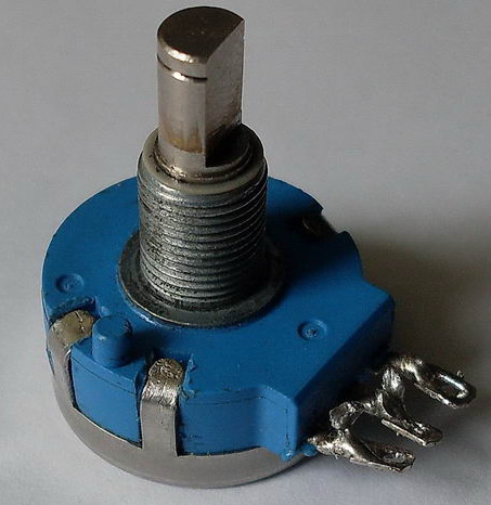

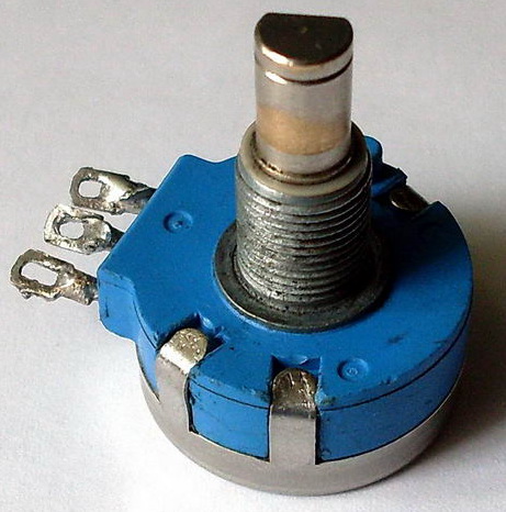

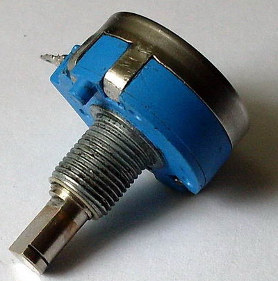

Poniżej foto tegoż felernego elementu (jak napisałem wcześniej są dwa identyczne i oba są uszkodzone).
Nie wiem na ile dokładne są to wymiary bo coś mi się nie zgadza (mierzone zwykłą tanią suwmiarką).
Jak zwykle pozdrawiam i z góry dziękuję za jakąkolwiek pomoc w identyfikacji i ustalenia zamiennika dostępnego na rynku.

Po zdjęciach widać że był już przez kogoś rozbierany, proponuje ponowne jego rozebranie i obejrzenie jego budowy. Czy ta jedna końcówka lutownicza (oczko) uległa nadtopieniu w czasie eksploatacji, czy też w czasie demontażu?. O ile eksploatacji, to należałoby wstawić w jego miejsce potencjometr o mocy przynajmniej jednego wata.
Tak był przeze mnie rozbierany, w celu wyczyszczenia i nasmarowania olejkiem do potencjometrów, niestety efekt nijaki (nic się nie zmieniło), co do przypieczonej końcówki, uszkodzona została podczas nieumiejętnego wlutowywania przewodów, co do wstawiania zwykłego potencjometru (w roli zamiennika) to już próbowałem (oczywiście po usunięciu hamulca - mechaniczny obrót musi mieć 360 stopni) niestety te zwykłe mają inny elektryczny kąt obrotu (za krótka ścieżka) przeważnie to 312 - 314 stopni lub niżej. Poniżej foto rozebranego na części pierwsze.

Znalazłem już wcześniej coś podobnego w firmie TOCOS, niestety jego kąt elektryczny wynosi tylko 280 stopni no i dystrybutor chce za niego ponad 30 Euro + koszty wysyłki i raczej wolałbym nie ryzykować i kupować tak w ciemno, dla tego pytam (może ktoś miał już do czynienia z takim problemem).

Niestety Panie Tomaszu TO NIE JEST DOKŁADNIE TEN TYP.
Myślałem że słucham kompetentnej osoby i zamontowałem to gówienko, okazało się iż kąt ścieżki jest jednak zbyt krótki (elektryczny kąt obrotu) i lipa, prawie doszczętnie rozwaliło napęd (naprawa czasochłonna i grubo przewyższająca koszt tego niby takiego samego potencjometru.
Uprzedzając Pańską odpowiedź, napiszę.
Tak, zamówiłem poprawną wartość (5 kOhm) i bez hamulca mechanicznego.
Tak, zamontowano część poprawnie.
Gwoli ścisłości, to firma TOKIO COSMOS (TOCOS) wyprodukowała pewną ilość tych potencjometrów na zamówienie Kawasaki i nie planują wznowienia ich produkcji.
Jednak jak mniemam, Kawasaki potrzebuje tych potencjometrów, choćby na produkcję części zamiennej (całego actuatora, czyli kawałek blaszki i kilka trybików oraz tegoż felernego potencjometru). I tu ponawiam pytanie o zastępczą część, pytanie to kieruję do kompetentnych osób, które mają konkretną wiedzę na ten temat lub zanim napiszą jakąś teorię to ją najpierw sprawdzą.
