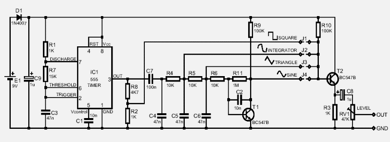

Postautor: end » 21 lip 2007, o 10:31
Znalazłem coś takiego w ofercie AVT chyba za 25zł ale czy to się w ogóle nadaje?

LoL. To nie będą żadne ładne sinusy, trójkąty ani inne takie, nie da się tak wyfiltrować prostokąta aby takie coś mieć. Zbudowałem to. Żal patrzeć na te przebiegi, może jako jednostajny pisk w głośniku może być, ale do pomiarów to ja bym tego raczej nie użył. http://www.elektroda.pl/rtvforum/viewto ... 3ae3d8eae8 Obejrzyjcie to sobie - żenada. Za to niedawno zakupiłem scalak ICL8038 (23zł) i tamto ma już całkiem przyzwoite przebiegi (mocno pogięte na najniższych częstotliwościach, powyżej kilkuset Hz jest już ładnie). I przynajmniej działa jak należy i ma wyższą amplitudę...

Postautor: mario832 » 12 paź 2007, o 16:15
Zgadzam się kiepskie przebiegi!!!!, można zamiast T2 dać wtórnik napięciowy na wzmacniaczu operacyjnym!!!!, ale to tylko w nieznacznym stopniu poprawi przebiegi,pozdrawiam!!!
