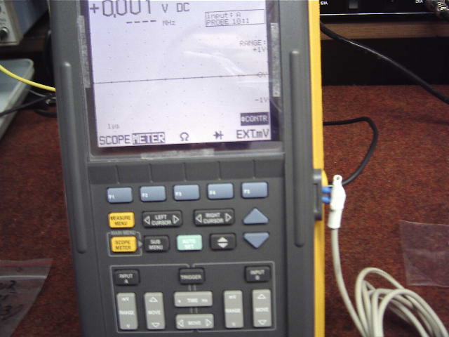

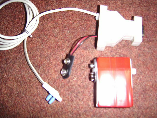

Może kiedyś jak czas pozwoli zamieszczę szczegóły. Układ jest dość prosty, zawiera w sobie MAX232, diodę nadawczą na podczerwień, fototranzystor, stabilizator 78L05, jakiś tranzystorek, parę rezystorów, kondensatorów, też obudowę z przejściówki komputerowej do której to wszystko należy wrzucić, połączyć i już. Aha zasilanie tego ustrojstwa to dwie szeregowo połączone baterie od Nokia 3310
Narazie kilka fotek jak to barachło wygląda.
