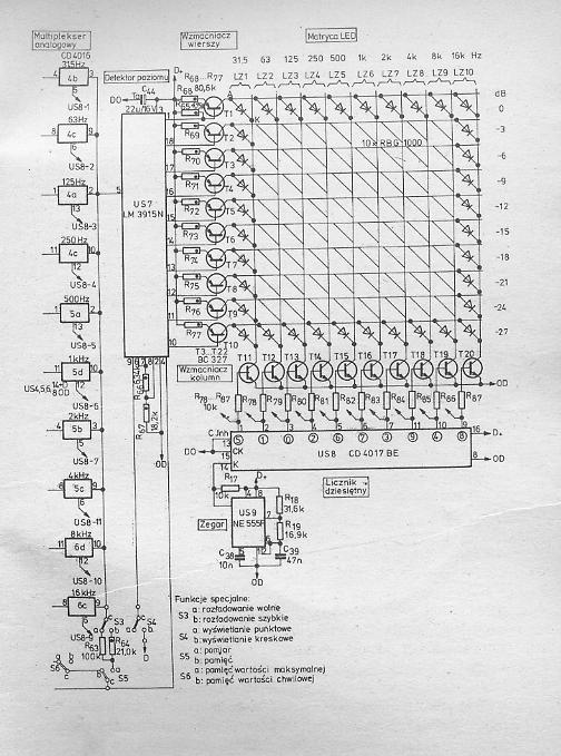

Masz... trochę może skomplikowany ale jak moduł filtrów zastąpisz kitem AVT (gdzieś mam nr) to może będzie łatwiej...
