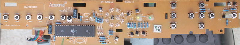

Obrazek W modelu sky+ Amstrad DRX280 (tuner) na plytce sterujacej znajduje sie Atmega16L :P
Widok z gory.

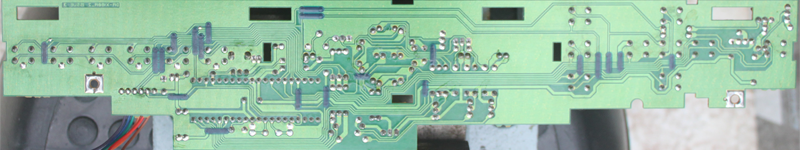

Widok z dolu.

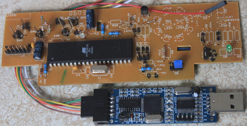

Tu juz wlutowane czesci oraz porownanie wielkosci z JTagiem z ebay.

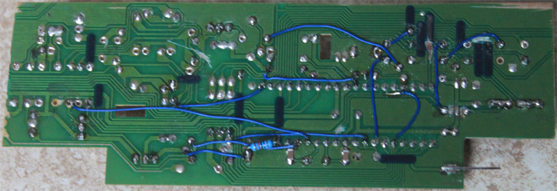

Pajeczyna od spodu.

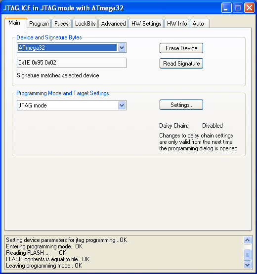

Programator rozpoznany przez Avr Studio 4.18.

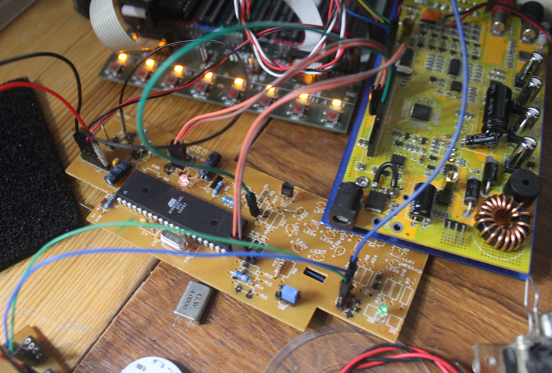

Uklad w akcji podpiety do Atmegi32 Obrazek
