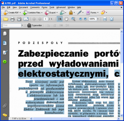

Obrazek Ze strony EP :arrow: 6290 pobralem pdf (dokladnie skan jednej strony "Zabezpieczanie portów I/O przed wyładowaniami elektrostatycznymi, część 1") :idea: Jest to image strony z ktorej nie mozna skopiowac tekstu :(

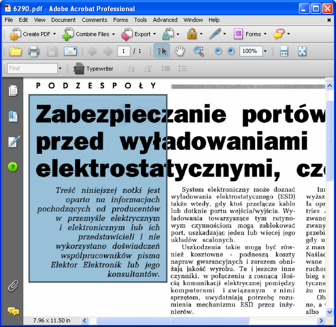

Na niebiesko zaznaczony fragment ktorego nie mozna skopiowac jako text.

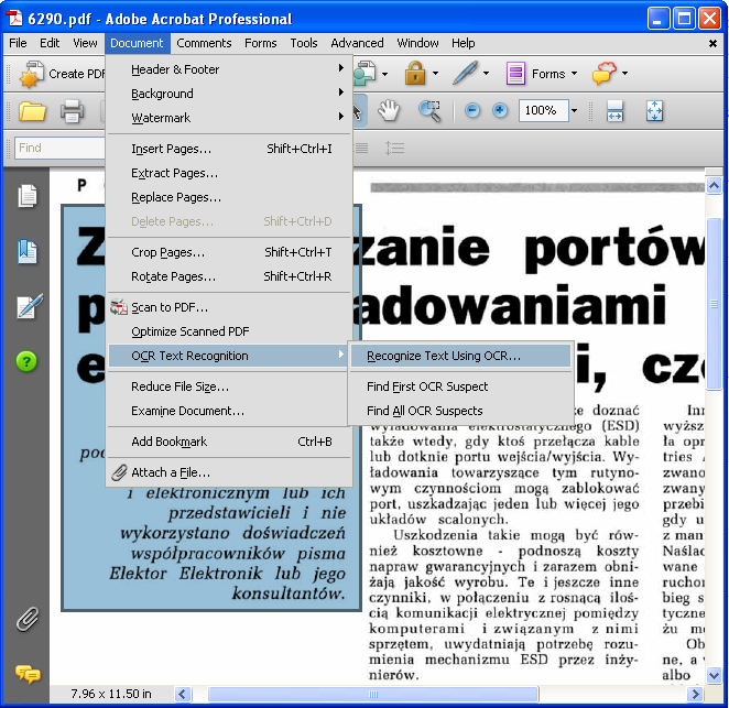

Wgrywajac taki pdf do adobe acrobat mozna dokonac zmiany.
W zakladce Documnent wybieramy OCR Text Recongnition a potem Recognize Text Using QCR.

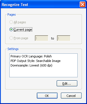

Wybieramy polski a potem OK.

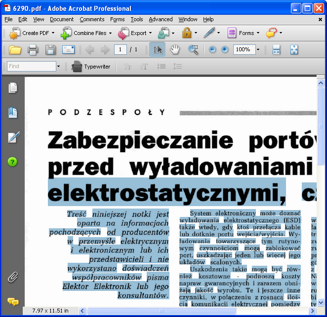

Po chwili pracy programu mamy taki efekt :P
Teraz juz mozna zaznaczyc text ktory chcemy skopiowac.

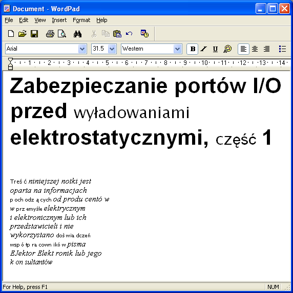

Tu przyklad skopiowanego tekstu wstawionego do WordPada.
Orginalny plik ma rozmiar 350kB po modyfikacji 290 kB. Czasami pojawiaja sie roznego rodzaju bledy ale im lepsza rozdzielczosc skanowanego dokumentu tym lepsze efekty Obrazek
