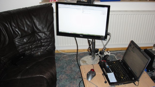

Witam , chciałbym dzisiaj przedstawić uniwersalny uchwyt do monitora&TV LCD który dla wygody wykonałem z ogólnodostępnych materiałów. Podstawowym problemem mojej kawalerki był fakt braku stołu i to że musiałem surfować siedząc nisko na kanapie, jak widać na zdjęciach mój dosyć duży monitor Fujitsu 26" niezbyt łatwo było ustawić , próbowałem najpierw taboretu ale możliwości mobilne takowego i potrzeba regulacji w pionie i poziomie były zerowe .

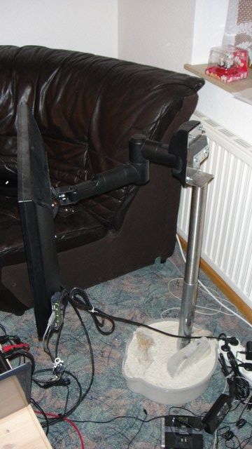

Jako pierwszy etap zamawiamy uchwyt ścienny do LCD na Allegro, od wielkości uchwytu i rozstawu otworów mocujących będzie zależeć jaki wykonamy L wspornik i jak wywiercimy na nim otwory mocujące uchwyt ścienny.
Tak że po ustaleniu powyższego, wykonujemy odpowiednią blachę mocującą , wspornik w kształcie L, czyli docinamy wymiary, wyginamy w L i wiercimy odpowiednią liczbę otworów w pionowej ściance. Potem musimy tak przygotowany kątownik przyspawać do naszej 70cm rury.
Ten etap zleciłem w warsztacie firmowym , ale na pewno każdy ma jakiegoś znajomego ze spawarką i gumówką który za kilka złotych mu to zrobi.
Następnie przykręcamy nasz uchwyt ścienny do L wspornika za pomocą śrub i przystępujemy do wykonania stopy - bazy. Ciężar bazy powinien być dobrany do ciężaru monitora , mój LCD waży ok. 12kg a baza też gdzieś koło tego, osobiście zużyłem pół worka zaprawy i 3 spore kamienie.
Więc najpierw odcinamy gumówką rączkę ze wspornika do przyczepy , wspornik zakupiony przeze mnie miała pętle rączki i dość szeroką stopę , która pójdzie w cement.
Odcięte zostało ok 10cm od góry, 50mm rurka pasowała idealnie w środek. Właściwie dobierałem wspornik, tak aby wewnętrzna średnica była ok 1-2mm większa od średnicy rury tj. wewn. fi. 52mm.
Odwracamy plastikową przykrywkę tortu i mieszamy w niej połowę zawartości worka zaprawy , zaprawę wykonujemy wg. opisu na opakowaniu Odciętą stopę umieszczamy w zaprawie po środku przykrywki , po bokach zatapiamy kamienie , dorabiamy więcej zaprawy lub wrzucamy więcej kamieni gdy nie jest pełno. Na drugi dzień a lepiej za dwa, zaprawa powinna być twarda. Dopasowujemy górną rurę i wiercimy otwory na śrubę lub zawleczkę zabezpieczającą , możemy wywiercić 2-3 otwory będziemy wtedy mogli regulować wysokość w kilku poziomach.
Zalety naszego uchwytu to mobilność , plastik łatwo przesuwa sie po wykładzinie , nieograniczony kąt ustawienia monitora.
Na górze zamontowałem także dodatkowy plastikowy pojemnik na pilota lub inne kable i części które nie są w tej chwili używane.
Wszystkie zdjęcia są spakowane w zipie.
Jestem zadowolony z tego uchwytu i polecam go innym.
