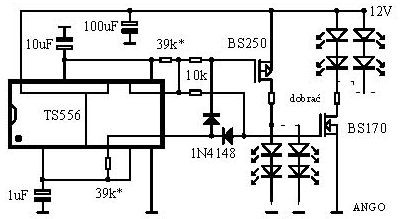

Postautor: Xweldog » 9 lut 2010, o 14:36
Układ bazuje na podwójnym timerze 556, najlepiej C-MOS ( gdyż w tej konfiguracji bipolarne nie zawsze dają wsp. wypełnienia 50% ) dając efekt optyczny dokładnie taki sam, jak koguty policyjne.
Jedna połówka 556 chodzi jako Ge z T ok. 1s. Wyjściowe stany H / L przez diody blokują odpowiednio MOS-a N lub P. Druga połówka chodzi na częstotliowści kilkukrotnie wyższej. Kluczuje oba MOS-y ale błyskać będą tylko "zezwolone" w danym momencie przez pierwszą.
Dobór czy korekta czasów / ilości błysków sprowadza się do zmiany odpowiednich R lub C. Schemat jest narysowany wg pinolgii 556 co ułatwia zaprojektowanie druku.
556 jest odporna na zmiany Uz, dobrze trzyma częstotliwości ustaloną RC. W zal. od Uz i ilości / rodzaju, LED-om trzeba dobrać R szeregowe. Do większej ilości LED-ów trzeba dać mocniejsze MOS-y.
