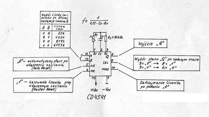

Aplikacja i zasada działania układu CD4541 jest pokazana na rys.2. Układ ten składa się z generatora o częstotliwości dobieranej elementami RC dołączonymi do nóżek 1 i 2, oraz licznika impulsów, zmieniającego stan wyjścia Q (n8) na przeciwny po zliczeniu określonej liczby impulsów. Liczbę tych impulsów wybiera się odpowiednim podłączeniem nóżek 12 i 13.

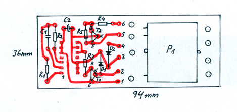

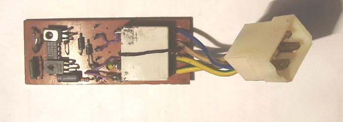

Płytka montażowa jest pokazana na rys.4, a budowa modułu na rys.5
Obudowę modułu wykonano z zewnętrznej części pudełka po zapałkach. Można ją kilkakrotnie zanurzyć w farbie nitro, lub owinąć taśmą izolacyjną, i trwałość takiej obudowy będzie wystarczająca.

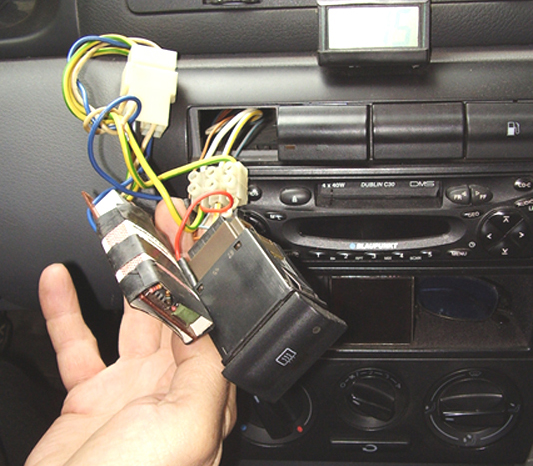

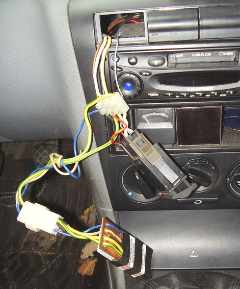

W Octavii przewody należy podłączyć około 4cm od wtyku połączeniowego modułu wyłącznika, wykorzystując do tego celu gwintową listwę połączeniową, stosowaną w energetyce (popularna „kostka”), a moduł czasowy położyć na odbiorniku radiowym, na warstwie gąbki.

Zadałem sobie trud rozebrania wyłącznika, i dobudowałem jeszcze jedną kontrolkę, co też wiązało się z wyprowadzeniem dodatkowego przewodu z wyłącznika.
Teraz oryginalna, żółta kontrolka sygnalizuje włączony wyłącznik, a dodatkowa czerwona włączony grzejnik. Takie rozwiązanie jest bardziej funkcjonalne, ale niestety bardziej pracochłonne, jeżeli nie chce się montować kontrolki gdzieś na pulpicie, tylko w wyłączniku.
