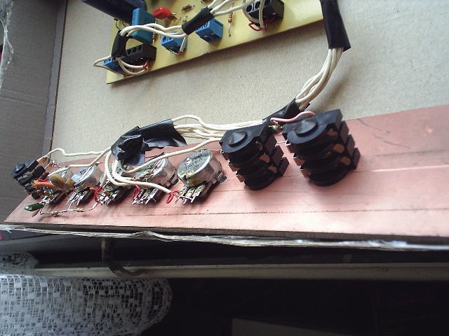

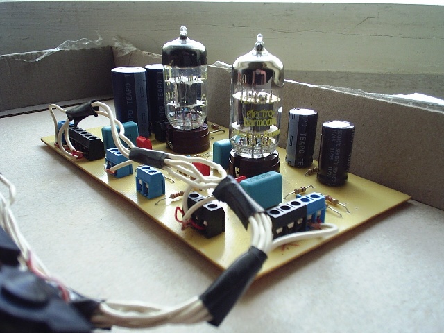

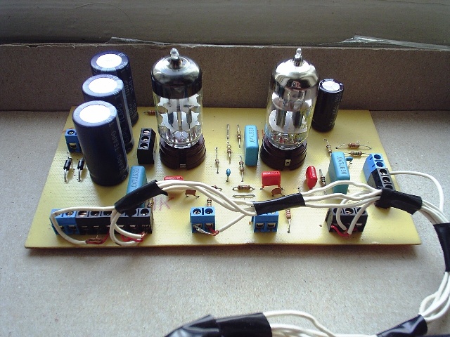

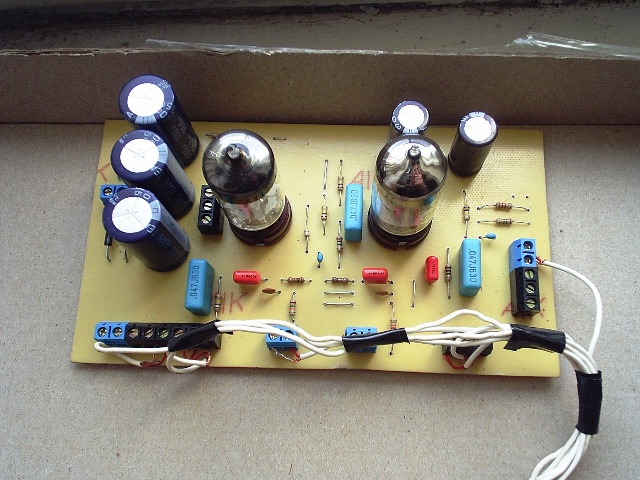

Aby ułatwić sobie zadanie przerysowałem schemat montażowy zaprojektowany przez Janka11389 w programie TraxMaker2000 i wydrukowałem na papierze kredowym po czym metodą termo transferu przeniosłem na płytkę laminatową.
Oczywiście nie obeszło się bez błędów które ujawniły się podczas montażu, nagle nie chciał wejść kondensator a to później rezystor, bo w rzeczywistości wyszło na to, że elementy są za duże.
Nie myli się ten co nic nie robi…
Płytkę zostawiłem jak jest, ale ta która zostanie opublikowana w tym temacie (jak tylko znajdę czas na przeprojektowanie) będzie już odpowiednia.

Chciałbym zaprezentować wam lampowy przedwzmacniacz zaprojektowany przez Janka11389.
Jest to przedwzmacniacz z kanałem czystym zbudowany na dwóch triodach typu ECC83.
W układzie można zastosować lampy rosyjskiej produkcji 6H2P jest tam możliwość podmiany tych lamp, są dwie możliwości podłączenia żarzenia więc można lampy zamieniać bez żadnych przeróbek.
Dobrą sprawą jest też zastosowany filtr który podbija częstotliwość 3.5kHz a tym samym tłumi wszystko co jest po za pasmem z obu stron.
Sam przedwzmacniacz to w sumie nic nowego, barwa tonu nie jest typowa jak w Fenderach czy Marshallu, ale we wzmacniaczach np. MV3 produkcji NRD.

Najpierw piszesz:
To tylko taka mała uwaga, aby nie było niejasności
Urządzonko mi się podoba, ale montaż na PCB mi się nie podoba... Nie brumi?
Potem piszesz:dwóch triodach typu ECC83.
6H2P (zapis w cyrylicy to 6X2Π) to duodioda, zaś 6N2P (zapis w cyrylicy jako 6H2Π) to duotrioda wymienna w 90% przypadków z ECC83.lampy rosyjskiej produkcji 6H2P
janek11389
- Posty:682
Witam! A dla czego miałoby brumić? W telosie W40 przedwzmacniacze też są na PCB i nie brumi! Montaż na PCB dla laika, jest o wiele praktyczniejszy, gdzie mało, kto zna zasady, prowadzenia mas, ma to złożyć i ma to działać! Jedynym eksperymentalnym końcowym działaniem po uruchomieniu układu jest połączenie jednej strony zażenia do masy, z jednej, albo z drugiej strony, tak żeby nie brumiło! Natomiast w kompletnych zestawach, razem z końcówką, dochodzi jeszcze podłączenie jednego końca uzwojenia transformatora głośnikowego do masy, jednego, albo drugiego, tak żeby nie brumił! A jeżeli można spytać, to, dla czego montaż na PCB Ci się nie podoba, jak co to zawsze można coś zmienić, poprawić, co dwie głowy to nie jedna, jestem otwarty na wszelkie uwagi Kolegi i innych!Urządzonko mi się podoba, ale montaż na PCB mi się nie podoba... Nie brumi?
janek11389
- Posty:682
Nie podoba.. co w niej złego?Urządzonko mi się podoba, ale montaż na PCB mi się nie podoba... Nie brumi?
A dlaczego miało by brumić? Co wy z tym brumem... Widziałem kompletne wzmacniacze robione na płytkach PCB i jakoś nie brumią w ogóle.
Nawet widziałem JCM800 na płytce i też nie brumiał.
Jeśli płytka jest dobrze zaprojektowana to nic nie będzie brumić a jak już to są sposoby na to.
Częściej się spotykam z problemem brumu w układach montowanych przestrzennie tyle, że tam jest większe pole manewru.
Co do lamp masz rację 6N2P a nie 6H2P - wkradła się literówka.

Tylko napisz coś złego o tej konstrukcji której fotkę wrzucamJakoś po prostu przywykłem do lampiaczków montowanych przestrzennie. Płytka nie podoba mi się z tego względu, że cięko jest wprowadzać zmiany. Ale jeżeli działa poprawnie, to jest OK
Dodano:
Zobaczyłem dokładnie płytkę i mam pytanie: czy oporniczki się nie przysmażają? Bo wyglądają mi na 0,25W...
