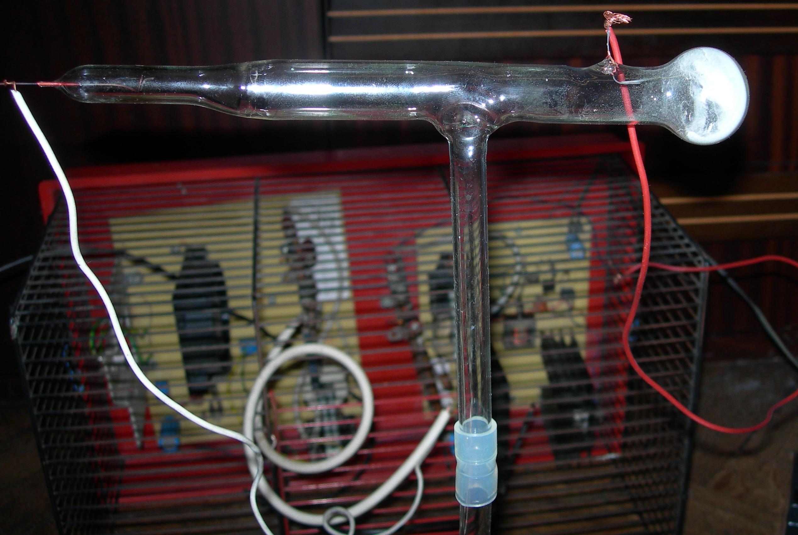

Postautor: Aleksander Zawada » 17 sty 2007, o 13:29
Znana zabawka szkolna w trochę mniejszym wydaniu :597:

Alku, mógłbyś zdradzić, jaką próżnię tam masz?
Aleksander Zawada
Posty:532
Postautor: Aleksander Zawada » 20 sty 2007, o 09:09
Nie za dużą. Około 10^-3...10^-2 Tr.
