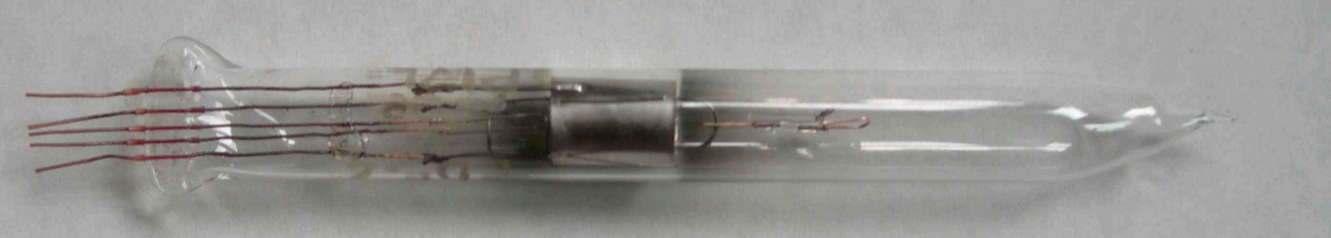

Postautor: Aleksander Zawada » 9 lis 2006, o 10:33
... triody takie jak na zdjeciu będą działać długo i szczęśliwie. Ale do tego potrzebny będzie piec indukcyjny.
Brzydki ciemny nalot jest spowodowany rozpylaniem materiału elektrod podczas odgazowania przez bombardowanie elektronowe (wtedy katoda jest przeżarzona, płynie duzy prąd anodowy i anoda rozgrzewa się do koloru pomarańczowego).
Nachylenie w granicach 0,4 mA/V , współczynnik wzmocnienia rzędu 7, katoda wolframowa 4V 1,25A.
