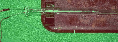

Wytwarzanie lamp elektronowych wymaga wysokiej próżni. Do ich pompowania wykorzystuję wprawdzie zestaw pompowy z pompą obrotową i dyfuzyjną, który zapewnia próżnię 10^-6 Tr, jednakże do pewnych eksperymentów, w tym także eksperymentów z lampami (desorpcja, badanie szczelności) wygodna w użyciu jest pompa jonowo-sorpcyjna.
Pompy tego rodzaju mogą wytwarzać próżnię nawet do 10^-11 Tr.

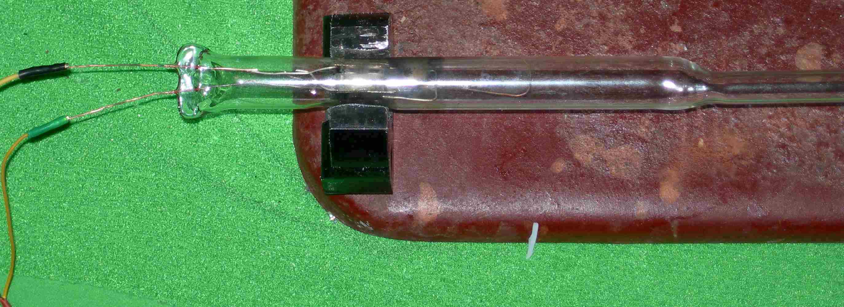

Moją pompę wykonałem ze szkła, anody pompy są stalowe (2szt), zaś katody wykonane są z tantalu i tytanu. Nie mając niestety silnych magnesów (np samarowych) byłem zmuszony użyć magnesu ze starego ustroju miernika magnetoelektrycznego. Przy tym dość słabym polu magnetycznym pompa pompuje do ciśnienia <10^-5 Tr, co do moich potrzeb jest w zasadzie wystarczające. W typowych pompach przyjmuje się natężenie pola 600-1200Gs; nie wiem ile dokładnie mam w szczelnie swojego magnesu.
Aby pompę było łatwo połączyć z lampą zdecydowałem się na konstrukcje szklaną.
Oto niektóre parametry pompy:
-napięcie zasilania 5kV
-ciśnienie staru <10-3 Tr
-ciśnienie końcowe <10^-5 Tr
-średnica 16 mm (bez magnesu)
-długość 15 cm (bez rurki łączącej z aparaturą)
Pompa będzie jeszcze przebudowana; nie ustrzegłem się bowiem pewnych błędów- wykonałem złe wsporniki-izolatory szklane, które nie wytrzymują wysokiego napięcia.

Postautor: awatar100 » 1 lis 2006, o 19:31
fajne mozesz opisac jak to dziala ? <na jakiej zasadzie> czy magnez ze miernika jest silniejszy niz neodym ? ... czemu nie zakupiles neodymu ? :D

Postautor: Aleksander Zawada » 2 lis 2006, o 09:59
Pompa jonowo-sorpcyjna jest rodzajem bezwylotowej pompy próżniowej. Mogą być pompy z zimną (jak ta moja) i gorącą katodą.
W pompie z zimną katodą wytwarza się wyładowanie jarzeniowe między anodą i katodami z tytanu i tantalu. Ponieważ wyładowanie jarzeniowe zanika normalnie już przy ok 10^-2 Tr przykłada się zewnętrzne pole magnetyczne, które pozwala -w zależności od natężenia pola- podtrzymać wyładowanie przy znacznie niższych ciśnieniach. Wytworzone w wyładowaniu jarzeniowym jony gazu powodują rozpylanie materiału katod. Ponieważ tytan i tantal są metalami aktywnymi chemicznie następuje związanie gazów. Gazy niekatywne są "zamurowywane" między napylanymi warstwami metalu- tak na przykład pompowany jest argon.
Stosowanie tytanu i tantalu jest korzystne ze względu na lepsze pompowanie argonu niż w pompie wyłącznie z katodami tytanowymi.
Pompa jonowo-sorpcyjna z zimną katodą ma tą cenną zaletę, że reguluje się sama. Jeśli próżnia poprawia się maleje intensywność wyładowania i prąd pompy również maleje. Przy pogarszaniu próżni prąd pompy rośnie. Fakt ten pozwala na stosowanie pompy jonowej takze w charakterze próżniomierza.

Postautor: ROM » 4 lis 2006, o 16:49
Lepsze magnesy (neodymowe) możesz wyłuskać ze starych lub padniętych dysków twardych.

Postautor: Aleksander Zawada » 4 lis 2006, o 22:15
Niestety wykazują niezbyt korzystny rozkład pola :(

Postautor: ROM » 6 lis 2006, o 22:01
W takim razie, być może lepszy rozkład mają magnesy, montowane na przewód paliwowy w autach, w celu zmniejszenia zużycia paliwa i poprawy dynamiki silnika....

Postautor: Aleksander Zawada » 7 lis 2006, o 00:05
Chyba zdecyduję sie na kupno magnesów. To nie jest aż takie drogie, ale dopiero po ulepszeniu konstrukcji samej pompy, tj takim zwiększeniu wymiarów komórek, by mogła pompować np. do 10^-9 Tr.
