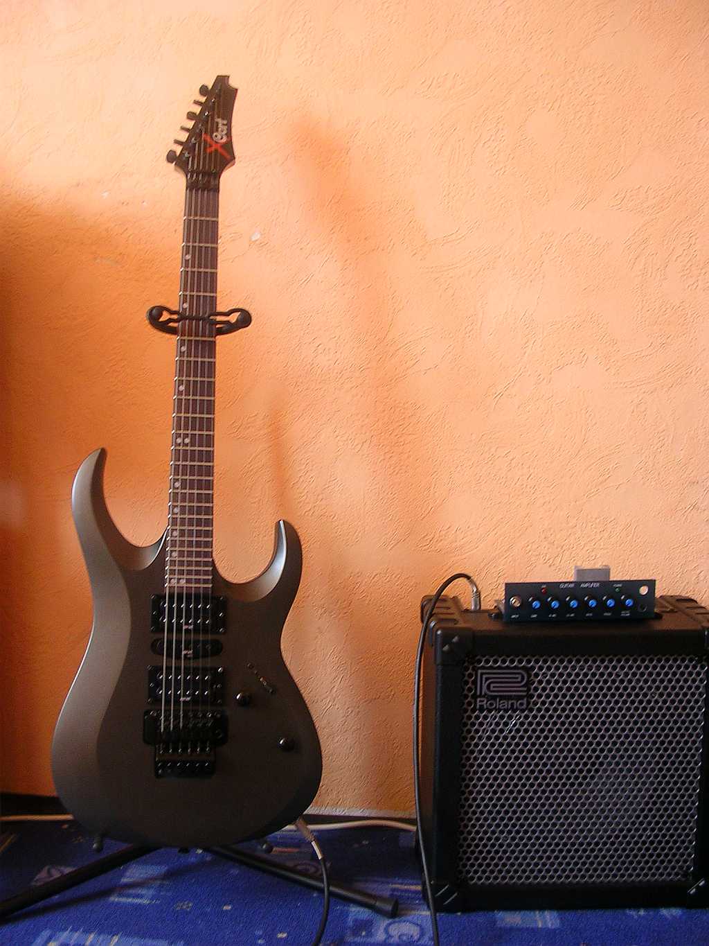

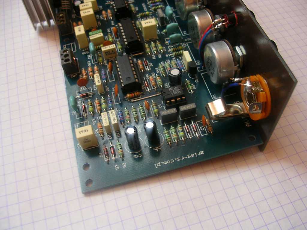

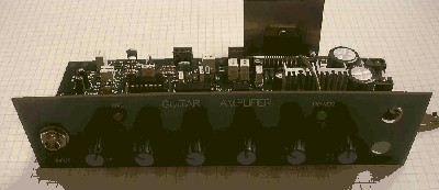

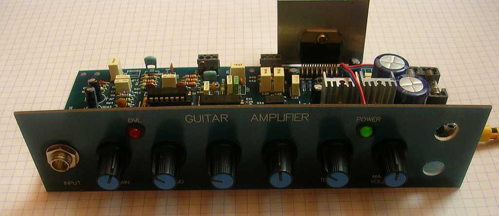

Czołem! To pierwszy mój temat w dziale DIY i postaram się w nim zaprezentować wykonany przeze mnie tranzystorowy (stety, niestety) wzmacniacz gitarowy wykonany wg projektu z EP 7/2005 - kit AVT-435.
Zacznę od tego, że od dawien dawna interesowały mnie muzyka, a zwłaszcza jej tworzenie... Od pewnego momentu zacząłem marzyć o posiadaniu oprócz keyboard'u gitary elektrycznej i fajnego wzmacniacza. Moje sny ziściły się na początku maja '06 - zostałem szczęśliwym posiadaczem Cort'a X6 i pieca Roland'a CUBE-30. Sprzęt gra naprawdę fajnie i jestem z niego zadowolony, ale...
...ale na początku tegoż roku zamówiłem parę "gitarowych" płytek w AVT - między innymi ten właśnie wzmacniacz, który niedawno udało mi się uruchomić. Mimo iż nie miałem jeszcze gitary, stwierdziłem, że prędzej czy później się przyda, a poza tym cóż można robić w długie, zimowe wieczory...
Wzmacniacz zacząłem składać zaraz po przyjściu płytki, jednak po okło dwóch tygodniach prace stanęły z pewnych powodów, m.in. finansowych. Dopiero niedawno, zebrałem się w sobie, dokupiłem parę brakujących elementów i zmontowałem całość. Niestety wzmacniacz musiałem uruchamiac na trafie dającym nieco za małe napięcie, nie będę już pisał dlaczego... Samo uruchomienie wzmacniacza przebiegło bez większych problemów, jak na taki układ. Jedyną "usterką" z jaką walczyłem dwa dni, to niewidoczne urwane pole lutownicze zaraz na wejściu, przez co nie działał nawet układ wejściowy; dalej wszystko ruszyło bez problemu. Byłem bardzo zadowolony, kiedy końcówka mocy ostatecznie wydała wzmocniene dźwięki mojej gitary. Na pewno bez Waszej pomocy nie udałoby mi się tego dokonać, zwłaszcza pragnę serdecznie podziękować End'owi i Wojtkowi; naprawdę wielkie TXH.

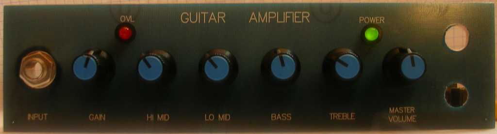

Układ ma dość klasyczną budowę, tj. stopień wejściowy -> czteropunktowa korekcja -> filtry -> końcówka mocy na TDA7293 + wbudowany zasilacz. Wzmacniacz posiada jedno wejście pod gitarę, pętlę efektów, wyjście symetryczne i oczywiście na głośnik oraz kilka innych gniadz. Można na nim uzyskać względnie lekki przester, jednak nie jestem wstanie określić jak naprawdę brzmi. Niestety zmuszony do używania głośnika z gramofonu Bambino + dwóch głośników bocznych od wierzy, które kompletne są "niegitarowe", nie mogę wiele powiedzieć... Clean zaś ma dość ładny i na prawdę z ręką na sercu stwierdzam, że grałem na gorszych wzmacniaczach - np. Laney HC15. Oczywiście brzmienie nie jest moim ideałem, ale trzeba mieć na uwadze, że nie mam profesjonalnej kolumny gitarowej. Narazie wzmacniacz nie ma obudowy, potencjimetry są przymocowane do prowizorycznego płytki z laminatu. Całkowity koszt to nieco ponad 100zł. Nie wiem jeszcze, czy dalej inwestować ten układ (tj. obudowa, głośnik), niedługo zabieram się za budowę lampowca.
Jeśli o czymś zapomniałem napisać lub macie jakieś pytania - chętnie odpowiem.
W załącznikach umieszczam kilka fotek; wybaczcie dość kiepską jakość ich wykonania, ale nie mam zbytniego doświadczenia w tych sprawach. Zdjęcia nie są doś wyraźne, ale coś można na nich ujżeć... Próbek narazie nie mam niestety jak nagrać.
Na sam koniec muszę przyznać, że jestem naprawdę bardzo zadowolony, że udało mi się uruchomić wzmacniacz - jest to moja pierwsza poważniejsza konstrukcja...
Pozdr.
P.S.
Oczywiście, aby zobaczyć zdjęcia w pełnych rozmiarach, trzeba na nich kilnąć.

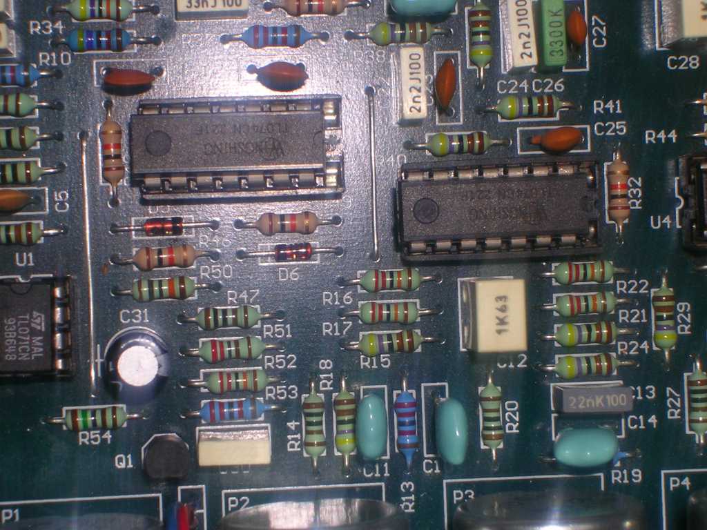

Zamówiłeś już płytkę? Masz wszystkie elementy? Pamiętaj, że na płytce jest błąd - R67 i R68 nie są połączone z masą, a powinny.Powoli zabieram się za konstruowanie tego urządzonka
Tak, po podłączeniu głośnika/słuchawek do 6 nóżki U1 pownieneś usłyszeć wystarczająco wzmocniony sygnał.czy wzmocnienie w stopniu wejściowym jest na tyle duże, żeby było słychać Tapping, zagrywki Hammer-On - Pull-Off bez kostkowania, oraz inne pierdoły?

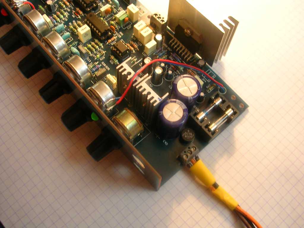

Witam, no szczerze gratuluję bardzo dobrze wykonanego projektu.
Wygląda estetycznie jak na pierwszy projekt, a to w sumie jest rzadkością.

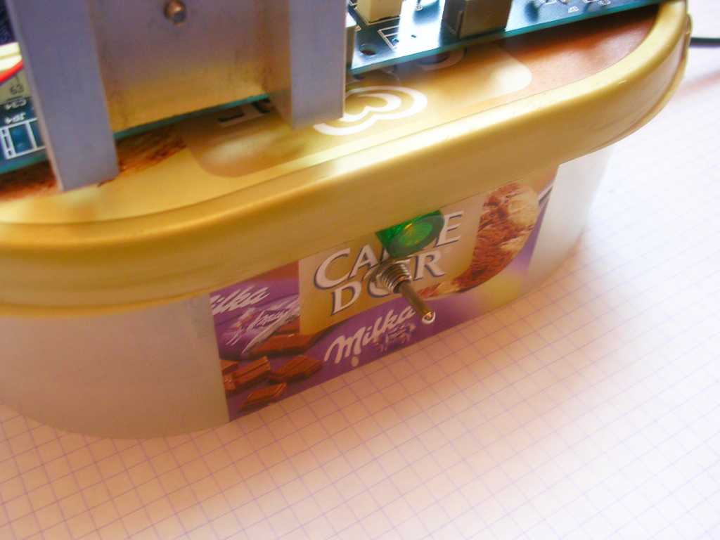

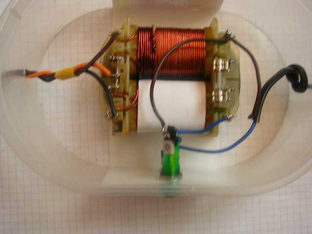

Ten transformator pewnie tymczasowo w tym plastikowym pudełku? (domu nie spal)
Radiator na TDA7294 jest jednak trochę za mały, można dodać wiatraczek od procesora lub podobny albo wymienić na inny radiator - większy
Oczywiście pamiętajmy, że to nie jest "typowy tranzystorowiec" tylko są tam zastosowane wzmacniacze operacyjne, a to już różnica. - słyszalna... nie słyszalna ale różnica jest.
Nie mówię, że źle ale jednak różnica jest.
P.S. Popraw tą cyferkę przy TDA7294

A sam nie wiem co z tym zrobić; niedługo zabieram się za lampowca (wiesz coś o tymTen transformator pewnie tymczasowo w tym plastikowym pudełku? (domu nie spal)
Nie zaprzeczam, radiator powinien być chyba jednak większy. Obecnie dość mocno się grzeje, ale nie na tyle, by oparzyć...Radiator na TDA7294 jest jednak trochę za mały, można dodać wiatraczek od procesora lub podobny albo wymienić na inny radiator - większy
Taaak... Nie rozumiem tego do końca...Oczywiście pamiętajmy, że to nie jest "typowy tranzystorowiec" tylko są tam zastosowane wzmacniacze operacyjne, a to już różnica. - słyszalna... nie słyszalna ale różnica jest.

O kurczę, u mnie też tak jest
. Muszę poprawić to i zobaczyć czy poprawi to pracę układu. Dzięki i jakbyś znalazł więcej bugów - daj znać koniecznie!
Pozdr.
P.S.
Kurczę, właśnie patrzę w erratach na stronie EP - znalazło coś do tego kitu, patrzę - płytka, otwieram i co widzę? Płytka z błędami w erracie, no ładnie.
