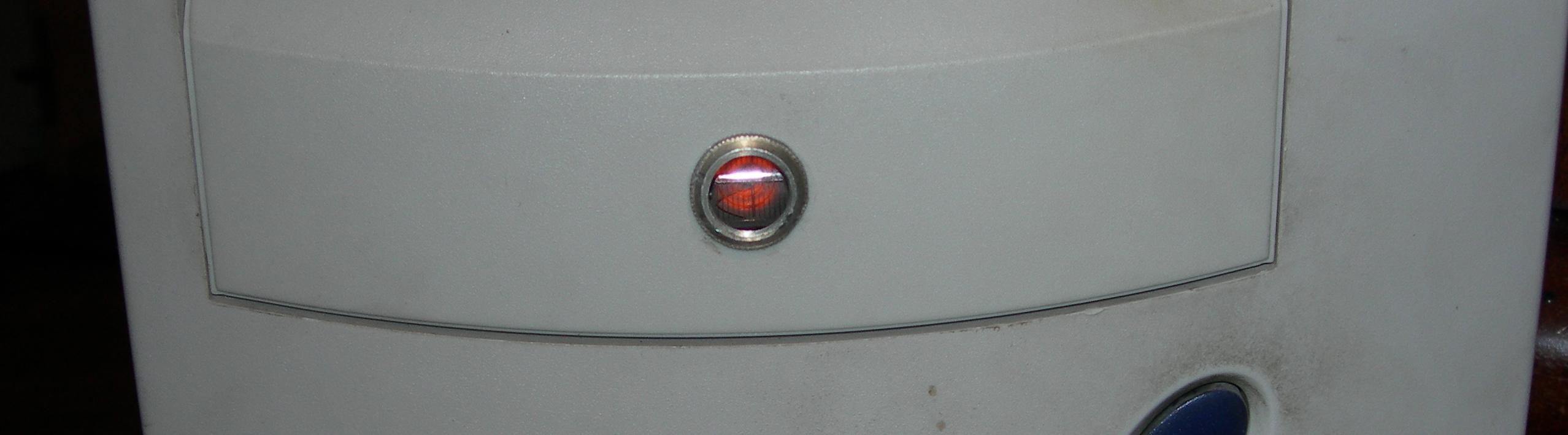

Miałem niezbyt typową lampkę nixie ze ślimaczkiem -ZM1263. Myślałem nawet, by zrobić specjalną lampę nixie z jakimś gustownym do tego celu symbolem, ale nie mam na razie zaworów dozujących gazy, wobec czego zrezygnowałem z tego pomysłu.

a może by tak wyświetlacz alfanumeryczny/graficzny?
można by go zrobić na kawałku laminatu razem z elektroniką sterującą np. coś w tym stylu:
Obrazek
myśle że 16x1 znaków(128x8 pixeli) na początek by wystarczyło :)
później można by zrobić większą wersję z akwarium dla mrówek :D

Czy pisząc "wyświetlacz alfanumeryczny" masz na myśli zrobienie lampy nixie tego typu?
tak

Tego typu konstrukcja lampy wydaje mi się nazbyt fantastyczna. Użycie laminatu jest nierealne- nastąpi gazowanie z laminatu i w atmosferze mieszaniny Ar-Ne pojawią się niepożądane gazy. Zastosowanie elektrod miedzianych jest również pomysłem fatalnym. Odpowiednie byłyby tu niektóre gatunki żelaza- odporne na rozpylanie w wyładowaniu jarzeniowym.
Wreszcie sprawa wyprowadzeń. W tej chwili nie jest realne w moich warunkach uzyskanie złącza próżnioszczelnego na więcej niż 4 przepusty. Wydaje się, że sens miałoby zastosowanie pewnych rodzajów ceramiki lub szkła z zatopioną "matrycą" punktów. Przedsięwzięcie uważam za bardzo trudne.

Alku, do odważnych świat należy ;) Spróbuj :)
Aleksander Zawada
Posty:532
Postautor: Aleksander Zawada » 3 lip 2006, o 22:27
Na razie nie ma co próbować. Do takiego zadania należałoby się odpowiednio dobrze przygotować.
