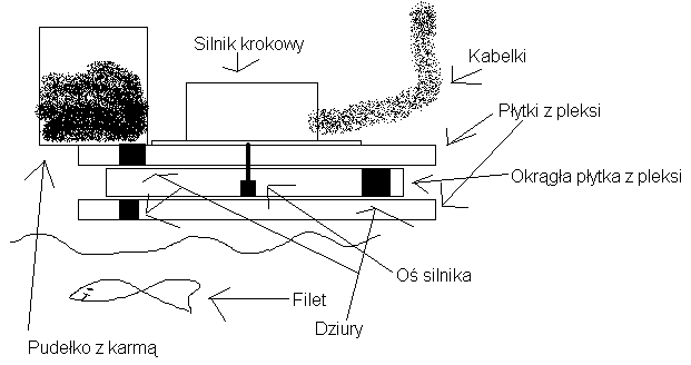

jak rozwiązałeś automatyczny karmnik na zdjęciu słabo widać
Już mówię :)
Silnik krokowy mam "uniwersalny", ale najważniejsze, aby miał mozliwość podpięcia go jako 4-cewkowego. Pleksi grubość 6mm, dziury fi 8mm.
