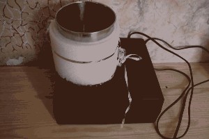

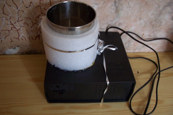

Tym razem zaprezentuję coś, co powstało "z potrzeby chwili". Mianowicie, mój ojciec zawsze przy grillu narzekał, że mu się piwo nagrzewa. A że sezon grillowy został uroczyście otwarty tydzień przed jego urodzinkami(które były wczoraj), to dobry synek
Chyba nie muszę opisywać cech tego wspaniałego modułu, gdyż można znaleźć je wszędzie.
Do chłodziarki do piwa użyłem:
1) Ogniwo Peltiera 89W
2)Flaki z zasilacza AT 250W
3)Garnek ze sklepu po 4zł, w którym nie odważyłbym się nic gotować
4)Cooler na procesor
5)Obudowa KMxxx
6)Pianka, śruby, klej, pasta termoprzewodząca, cyna, pasta lutownicza...
Po godzinie mam w niej temperaturę +15. Kiedy radiator chłodziłem wodą(w celach eksperymentalnych), uzyskałem temperaturę -5.
Odpowiem, na najczęściej zadawane pytania:
Koło 70 złIle Cię to kosztowało?
Ogniwo podłączyć dwoma kabelkami do zasilacza, wentylator tak samo. Zasilanie 220V~ puścić przez wyłącznik. Żadna filozofiaPokaż schemat
Drugie ogniwo na drugą puszkę. TylkoCo zamierzasz jeszcze dorzucić?
Czekam na Wasze uwagi
