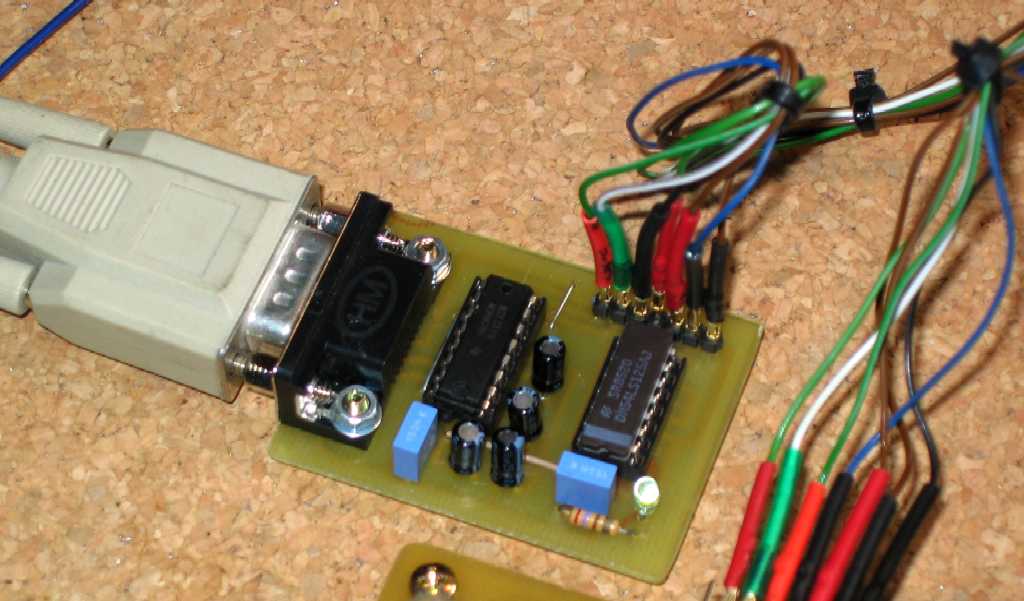

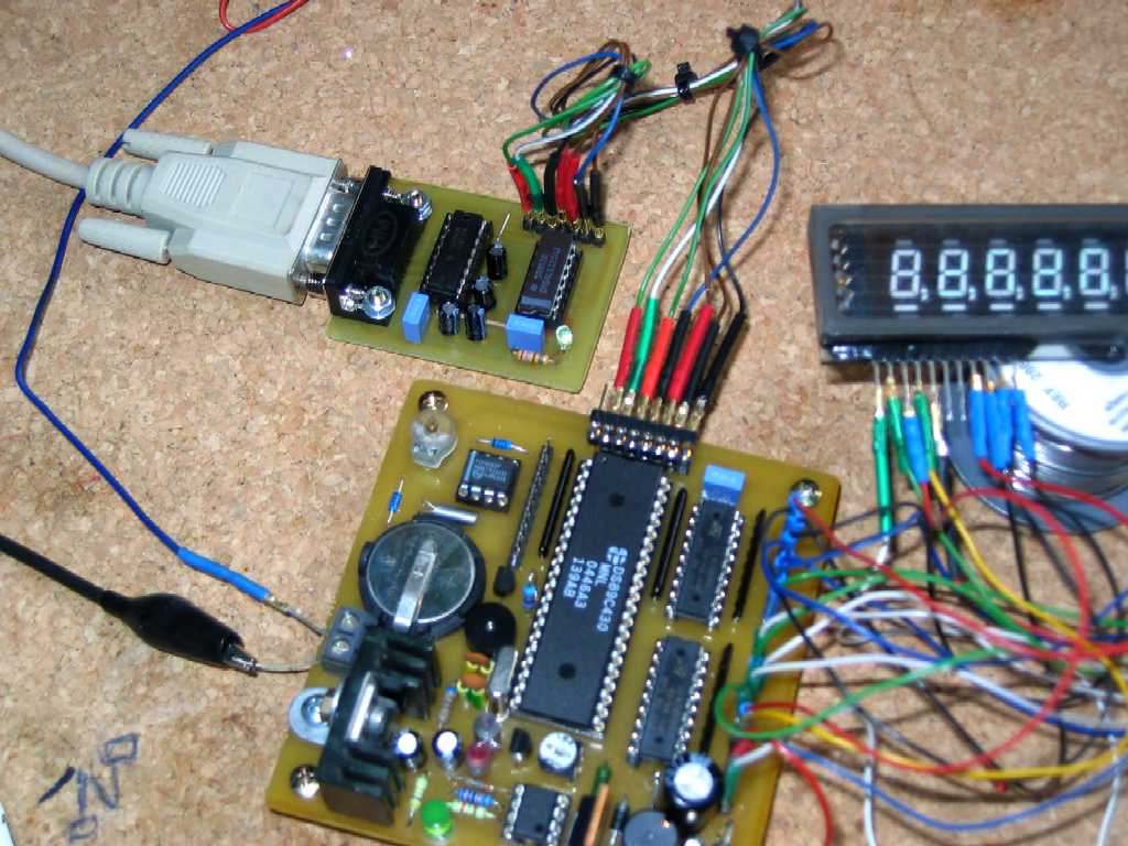

Tytułowy programator zbudowałam dziś :D w godzinach przedpołudniowych po pierwsze
aby raz na zawsze zakończyć prowizorkę jak na zdjęciu ds89c4x0_serial_isp_experimental.jpg,
a po drugie aby umożliwić sobie w miarę komfortowe prace nad cudem, które widać
na fotce ds89c4x0_serial_isp_hahahaha.jpg (i tu pozdrawiam zmartwionego Endzika 8) )

Programatorek został wykonany na jednostronnej płytce o wymiarach 55x40 mm.
Konsekwencją jednostronności pcb a także drobnego pośpiechu jest raczej średnia
optymalność mozajki ścieżek - stąd cztery zworki, no trudno...ale ważne że działa.
Całe dossier oraz pamiątkowe zdjątka są w załącznikach,
mozajka ścieżek w pdf-ie (do termotransferu), plik dla Protela oraz schemat w pdf
znajdują się w paczce: ds89c4x0_serial_isp.pdf.zip

Wlutowanie złącza żeńskiego zapewni, że programator będzie można podłączyć
do RS232 komputera przy pomocy zwykłego kabla szeregowego (pełno tego po sklepach),
w przypadku złącza typu 'male' ryzykujemy konieczność dorobienia kabelka.
Rozkład sygnałów jest podany na schemacie. Programator łączymy z układem docelowym
przy pomocy siedmiu giętkich przewodów. Nie należy przesadzać z ich długością
15...20 cm zapewnia 'ustawność' programałki przy minimalnym ryzyku zbierania zakłóceń.
Rozwiązanie z 'sygnałami luzem' ma też inną zaletę - nie musimy potem martwić się
o konkretny rozkład wyprowadzeń złącza ISP na płytce z procesorem.
