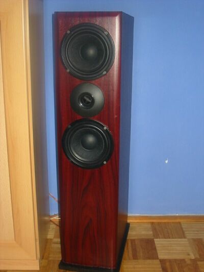

To może ja przedstawie swoje skremne kolumienki ;) Cała historia zaczęła się od tego jak kupiłem używane kolumny MARANTZ LS12 Niby głośnik 30cm, ale bas mierny. Zero miękkości. Wtedy postanowiłem zrobić coś sam. Miałem 300zł w kieszeni i praktycznie zero wiedzy.Za cenę najlepiej będzie kupić alphard LW65H82 i kopułki stx, zwrotnica też stx. Zaczęło się od projektowania obudowy i najlepiej wyszły wymiary 90x22x34 (wymiary zewnętrzne). Obudowę robiłem z płyty meblowej. Po jakimś czasie zacząłem czytać na temat kolumn zwrotnic... Zobaczyłem, że zrobiłem pare błędów. To nie oszpachlowałem kolumny po skręceniu, to sam nie zrobiłem zwrotnicy. Żałuje też, że nie zainteresowały mnie w trakcie kupna czeskie TVM. Mają lepszą charakterystykę przenoszenia, bo w rezonanse wpadają przy ok 4,5KHz a nie jak alphard przy 2KHz.
Jednak moje DIY spodobały się paru osobom i odtworzyłem jeszcze raz te kolumny tylko, że na wszystkich przetwornikach STX. To chyba tyle.
Za jakiś czas zamięszczę satelity na standach, oraz subwoofer. Robię taką zmianę ze względu na rozmary mojego pokoju (<12m^2)
pierwsze wykonanie
niestety zdjęcie jedynie z komórki :(

Czy te kolumienki są różowe? :) Tego nie widziałem jeszcze...
A te drugie? Kurcze niczym moje podłogówki (niedługo się pochwale)... Machoń, konstrukcja JD"Appolito, czarne podstawki... Na jakich przetwornikach?

nie są rózowe, tak zrobił zdjęcie aparat w telefonie. Są koloru jasny buk czy jakoś tak.

No fajne fajne... :)
Jakie głośniki użyłeś ? (model)
Ile L ma skrzynia ? liczyłeś ?

Skrzynia 47litrow. Głośniki jak już pisałem w tych ciemnych(I konstrukcja) to lw65h82 i kopułki stx
drugie te jasne to stx gdn 18-60-8-ss + kopułki stx
zwrotnice też niestety stx :(
