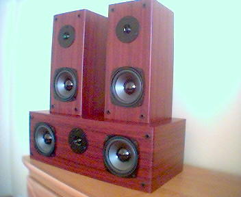

Chciałbym pokazać wam zapoczątkowanie budowy całego kompletnego zestawu kolumn do kina domowego 5.1
Na początek zrobione zostały przeze mnie 2 satelity i kanał centralny.
GŁOŚNIKI
Cały pomysł wziął się ze znalezienia na allegro takiego zestawu głośników
-> zestaw 2 satelity + centralny <-
Głośniki nisko-średniotonowe to ekranowane magnetycznie przetworniki Mivoc'a WPJ 108S. Jako że miałem problem ze znalezieniem parametrów tecznicznych tych głośników podjąłem się budowy wszystkich kolumn zestawu na przykładzie gotowego projektu na tych właśnie głośnikach
-> ST 325 <-
I to właśnie one będą podstawowymi przetwornikami całego zestawu.
Jako głośniki wysokotonowe pracują przetworniki Raveland THX 138
OBUDOWY
Wykonane są z płyty meblowej 18mm skręcanej wkrętami, szpachlowane szpachlą samochodową a całość po dotarciu oklejona okleiną samoprzylepną drewnopodobną.
ZWROTNICE
Na dzień dzisiejszy zostały zastosowane oryginalne części do montażu zwrotnicy znajdujące się w komplecie zestawu... Jestem w trakcie budowy urządzenia pomocnego do przeprawadzania pomiarów akustycznych więc po jego zakończeniu zapewne elementy zwrotnicy ulegną zmianie.

Jeden komplet głośników (4+3 głośniki) z elementami zwrotki z przesyłką 100,- cięcie płyt u stolarza (mój materiał - stare meble :lol: ) 20,- okleina 2,5mb szer 67cm 20,-
Co daje w sumie za taki zestaw 140,-
A co do jakości brzmienia to głośniki mają niskie efektywności 84-85 dB więc trzeba mocniejszej końcówki mocy żeby je napędzić. Nie spodziewajmy się żeby 7 głośników za 85,- zagrało rewelacyjnie ale jednak ich brzmienie jest nadzwyczaj poprawne. Potrafią zagrać nawet do b.dużych mocy (80-90W) bez zauważalnych zafałszowań w dźwięku. Zapewne robiąc im pomiary i stosując inne (lepsze) elementy zwrotnicy zagrają napewno jeszcze lepiej.

Fajnie zrobione. Mam jedno pytanie: czemu głośniki masz tak rozsunięte? Zawsze są raczej jak najbliżej siebie (czasem nawet wysokotonowy ma wycięty łuk żeby był nałożony na niskotonowy).
marecki
Posty:390
Lokalizacja:Sandomierz
Postautor: marecki » 8 lut 2006, o 22:05
Masz racje... ale mówisz o konstrukcjach z zakresu Hi-End. Niewielu producentów stosuje takie tricki.
Maksymalne zbliżenie głośników do siebie ma na celu uzyskanie efektu punktowego źródła dźwięku, gdzie m.in chodzi o lepsze zależności charakterystyk fazowych.
W moim przypadku chodziło mi bardziej o efekt wizualny. Bo żeby zachować pojemności paczek i chcąc głośniki umieścić b.blisko siebie kolumny straciłyby na wyglądzie.
Ale już w głównych głośniki będą rozmieszczone wg recepty J.D'Appolito i b.blisko siebie... odrobina cierpliwości. 8)
