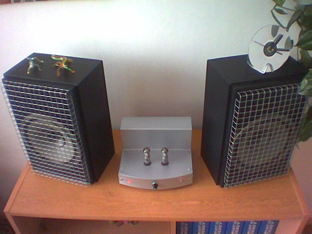

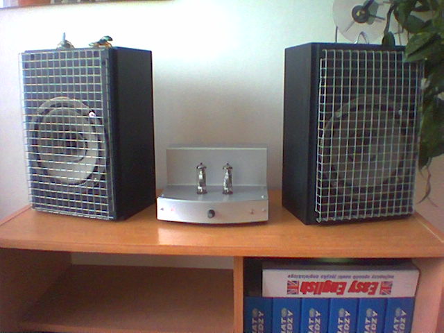

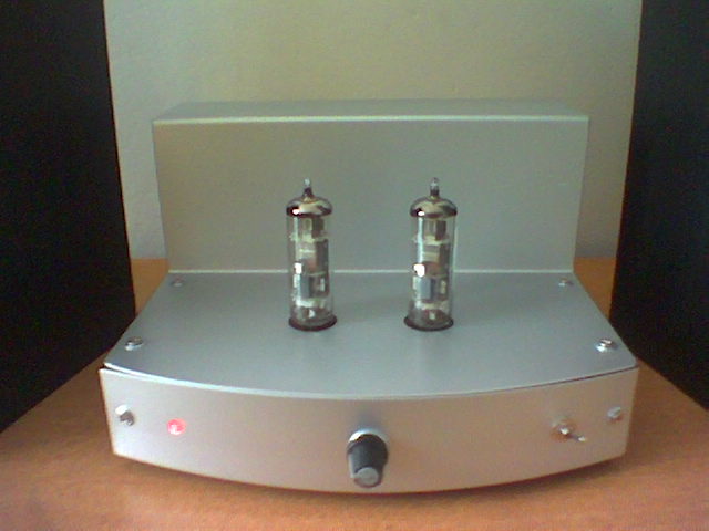

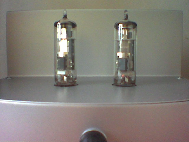

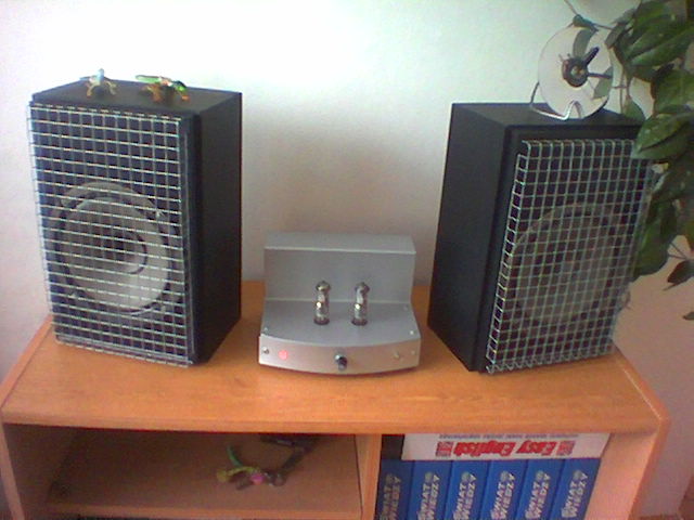

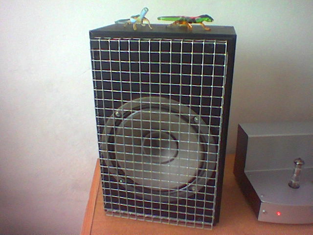

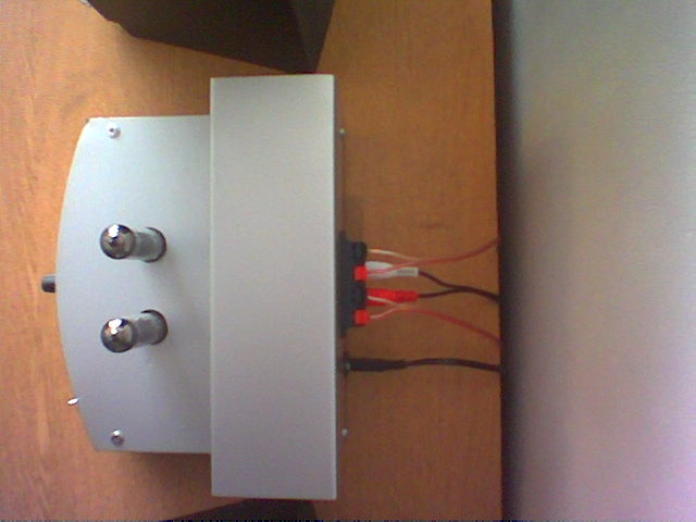

Nie jestem pewien czy sie już chwaliłem, że buduję wzmacniacz stereo jedynie na lampach. Wczoraj zakończyłem budowę. Ma bardzo przyjemne brzemienie i mocny bas. Wzmacniacz grał już od paru miesięcy, jednak wczoraj została zakończona druga kolumna. Wzmacniacz wyciąga max 5W przy THD 10%, jednak trafa TG 2,5-1-666 ogranicza pasmo przy większych amplitudach. Kolumny są od starej Unitry(przerobione na ładniejsze), głośniki orginalne Tonsile :P. Wzmacniacz prawie w całości został zbudowany ze starych telewizorów i odbiorników radiowych. Obudowa oczywiście samoróbka.

Wielkie brawa dla Sovy!
Znakomita robota!

Cieszę się niezmiernie, że Ci się podoba, z czasem zamieszczę szczegóły techniczne i zdjęcia kolejnych etapów powstawania.

No fajnie fajnie CI to wyszło Tomek :) Gratuluję i mam nadzieję, że czeka Cię jeszcze wiele konstrukcji do zrobienia :twisted:
Wzmacniaczyk prezentuje się znakomicie i bardzo fajnie to wygląda (szkoda, że nie mogę posłuchać.. :cry: ) Ale może kiedyś ;)

Postaram się dołączyć, jednak wydaje mi się, że przeważnie sample mają własnie pokazać zniekształcenie dźwięku lub jakieś ciekawe wzbogacenie brzmienia poprzez np. przester. Odsłuchiwanie lampowego wzmacniacza na tranzystorowej i w dodatku cyfrowej kacie muzycznej mija się z celem, nie powiem o słabej jakości mikrofonie. Zawsze jednak odbierzemy czestotliwości harminiczne które powstały na torze audio, w sumie to dla nich powraca się do lamp :). Przy okazji nagram sample pieca który pokazywałem już wcześniej.
Czekajcie na moje następnie dzieło. Zrobiłem już mechanizm nawijarki do traf głośnikowych, teraz pozostało mi pisać oprogramowanie. Jak zakończę tą machinę nawijam trafa dla 6H13C w PP - jako stopnie sterujące postaram się zdobyć jakieś duotriody, a zamiast diod półprzewodnikowych w mostkach zastosuje 5C3S które już zakupiłem. To będzie dopiero wzmacniacz, zero półprzewodnika na torze audio :D - ale to jeszcze potrwa :P. Poza tym, muszę jeszcze zdobyć jakąś dobrą literaturę o transformatorach głośnikowych, ponieważ info w internecie wg mnie jest mocno mizerne(dobry art. jest na fonarze - ale o transf. gł. do SE). W szczególności interesuje mnie wpływ przenikalności magnetycznej rdzenia na trafo. Nikt nie chce(bo nie sądze, że nie potrafi) odpowiedzieć na co tak naprawdę wpływa ten czynnik. Jedynie co wywnioskowałem to to, że indukcyjność uzw. pierwotnego mocno zależy od niej.
Jeśli ktoś posiada jakąś literaturę obszernie wypchaną teorią i wzorami na ten temat -dajcie znać. Jednak nie chce nic zakładać, jak to się robi w większości artykułów(np. że przenikalność magnetyczna rdzenia wynosi 500 - rdzenie są od sieciówek, trzeba zmierzyć i uwzględnić w obliczeniach prawdziwą wartość).

[url=http://www.ta_sov.webpark.pl/html/html/pcl86.htm]PCL86[/url] - obiecane szczegóły, znajedziesz także Michał tam wszytko o obudowie. Jest to strona beta, którą mialem publikować już kawał czasu temu, ale tak jakoś zapomniałem o tym. Mogą być na niej jakieś błędy, bardzo proszę jeśli coś znajdziecie, dajcie znać na PW.
do high endu brakuje tylko gustownych drewnianych boczków
Nawet nie wiesz jak chciałem je zrobić, ale planowałem przykelić jakiś ciemny 1mm fornir(na sklejkę) niestety, ze zdobyciem miałem duży problem, wiec jest tylko okelina :(.

Cytując sprzedawcę z muzycznego: zaje****e. Nie wątpię, żę to gra równie świetinie jak wygląda ;). A czy te kolumny są wstarczająco "dobre"? Może da się jeszcze lepsze brzmienie z tego wyciągnąć stosując nowe, lepsze głośniki... ? W każdym bądź razie - gratuluję! Dobra robota! :D
