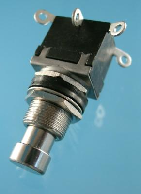

Hmm a tak sie zastanawiam - jakich przelacznikow mozna jeszcze uzyc ?? uzylem ISOSTATOW(taki za 1 zl) ale nie mam pojecia jak je umiescic :( Kolega Ddevil przy budowie SansAmpa GT2 uzyl zwyklego (??) przelacznika jakiego uzywa sie w lampkach - czy takie cos mozna tez uzyc ?? Tzn jaka jest roznica w polaczeniu miedzy przelacznikiem Dpdt, Isostatem z (6 nozkami) a takim zwyklym przelacznikiem ??
Dodam ze nie potrzebuje bajerow w stylu diody...tylko zeby mozna bylo przycisk zamontowac do obudowy i wlaczac i wylaczac ( przycisk Dpdt jest troszke drogi ok 15 zl :(
Albo np. czy mozna uzyc obrotowego lub suwakowego ?? 2 polozeniowego ale tak zeby mozna bylo polaczyc tak jak ten Izostat z 6 nozkami ??

Powiem ci że warto wydać te 15zł. Izostaty pod nogą wysypują się co chwile (w moim też tak było) w końcu kupiłem tego i aktualny właściciel jest bardzo zadowolony (używa tego bardzo często). A poza tym efekt nabiera zawodowego wyglądu.

Panowie lepiej sprowadzić od razu sobie z zagranicy 3PDT zamiast dorabiać tnący pasmo układzik z diodą, ja tak zrobiłem i wychodzi ok 18-20PLN za przełącznik a jak chce się mieć prawdziwy bypass to inaczej się nie da, ponadto zauważyłem na allegro ostatnio obudowy metalowe Exara na tekie efekty, też niedrogo(a z klapką na baterię!)
