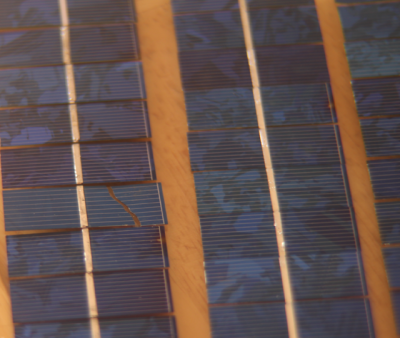

Obrazek Kupilem ostatnio na Ebay 40 malych slonecznych celi o wymiarach 52x19mm, tabbing przewod oraz pisak :P
Elementy na solar panel.

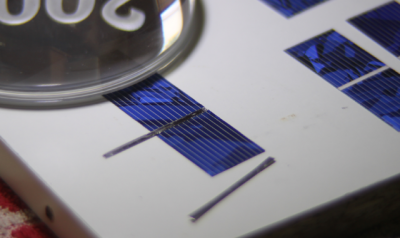

Pierwsze co trzeba zrobic to przygotowac odcinki tabbing wire ktore so dolutowane do cel :idea: Pisakiem rozprowadzamy flux w miejscu gdzie bedzie przylutowany przewod. Cyna nie jest potrzebna ale trzeba dbac o czystosc grota lutownicy. Ja zaczynam zawsze od strony swiatloczulej.
Wtrakcie lutowania.

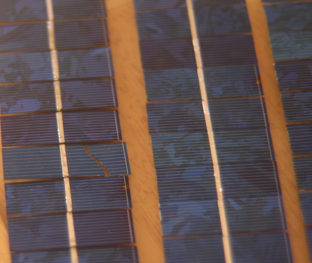

Trzeba obchodzic sie bardzo delikanie z cela ma ma grubosc okolo dwuch wlosow. Mimo ze obchodzielem sie jak z jajkiem jeden element zlamalem :cry: Wczesniej jak sprawdzalem napiecie na poszczegolnych celalach ten ktory uszkodzilem mial najwieksze napiecie. Napiecia na celach przy slabym swietle mialy duza rozrzutnosc 100 do 210 mV.
Zlamana jedna cela :(

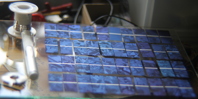

Cele mozna laczyc szeregowo lub rownolegle tak jak zwykle baterie. Gorna powierzchnia to minus a dolna plus.

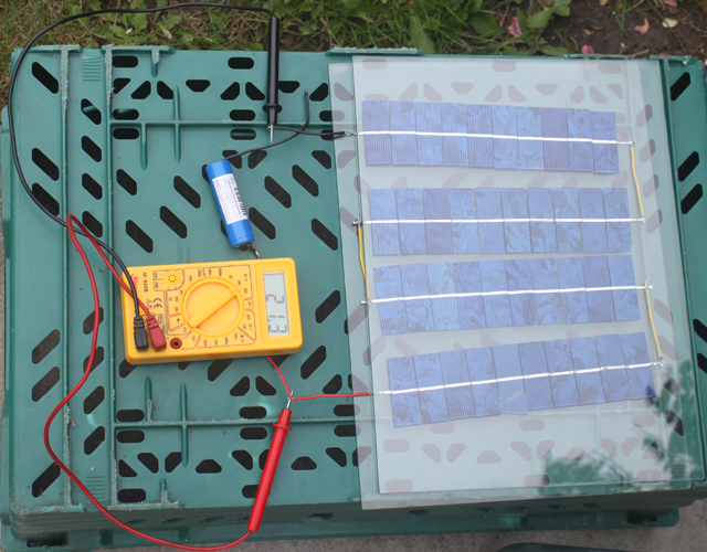

Napiecie na panelu bez obciazenia.
Dzis jest pochmurnie mimo to napiecie na 40 celach wynosi okolo 21V
Prad jakim jest ladowana bateria.
Piersza proba z bateria lit-ion ze starej bateri od laptopa. Bateria byla bardzo rozladowana 1.08V wiec bylem ciekawy czy juz bateria jest w krainie szczesliwych lowow :twisted: (zalecane napiecie rozladowania 3V) jednak na szczescie w baterii nie zrobily sie zadne zwarcia i powoli zaczela sie ladowac pradem okolo 35mA :P

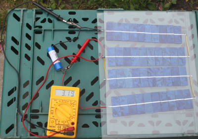

Napiecie na baterii.
Napiecie w czasie ladowania spadlo z 21V do 3.19V. Wiem wiem ze trzeba bardzo uwazac i nie przekroczyc 4.2V. Ja nawet wole nie ladowac do pelna tylko do 3.95V dzieki czemu ilosc cykli ladowania jest o wiele wieksza :idea:

Na razie :no: ma obudowy to znaczy jest dwie na szyby po starych skanerach. Wszedzie zalecaja uzyc EVA ale ceny :roll: Dlatego na razie jest jak jest Obrazek

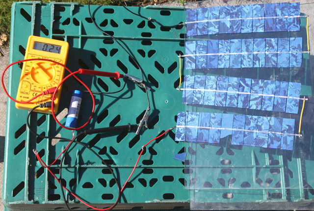

Postautor: ACeK » 26 wrz 2013, o 14:17

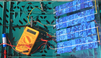

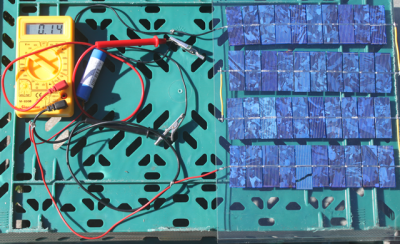

Obrazek Dzis test w sloncu :P napiecie na samej baterii 23V po podlaczeniu ogniwa spada na 3.7V.
Za to prad 140mA przy lezacym panelu.
Ukierunowany panel dawal juz 240mA. Pamietac tez trzeba zeby solar mial diode blokujaca Obrazek

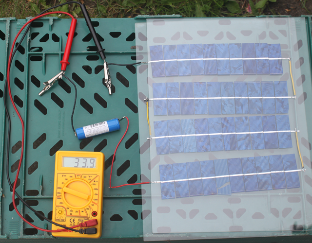

Polaczenie szeregowo-rownolegle napiecie na baterii bez zmian ale prad juz 480mA.
