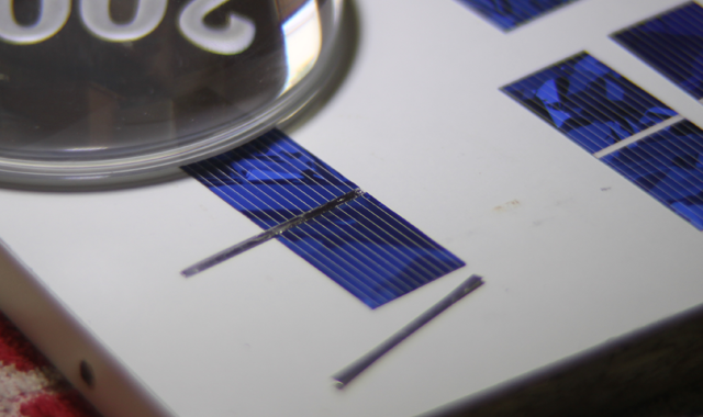

Pierwsze co trzeba zrobic to przygotowac odcinki tabbing wire ktore so dolutowane do cel :idea: Pisakiem rozprowadzamy flux w miejscu gdzie bedzie przylutowany przewod. Cyna nie jest potrzebna ale trzeba dbac o czystosc grota lutownicy. Ja zaczynam zawsze od strony swiatloczulej.
Wtrakcie lutowania.
Trzeba obchodzic sie bardzo delikanie z cela ma ma grubosc okolo dwuch wlosow. Mimo ze obchodzielem sie jak z jajkiem jeden element zlamalem :cry: Wczesniej jak sprawdzalem napiecie na poszczegolnych celalach ten ktory uszkodzilem mial najwieksze napiecie. Napiecia na celach przy slabym swietle mialy duza rozrzutnosc 100 do 210 mV.
