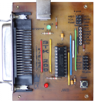

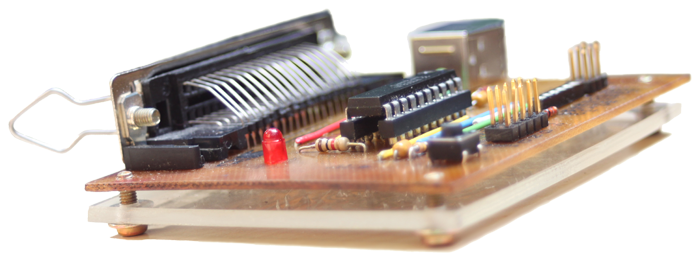

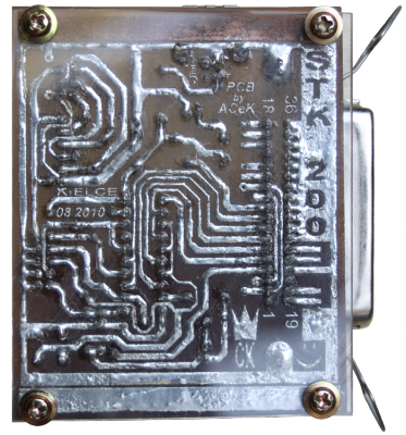

Obrazek Ze starej drukarki odzyskalem gniazdo centronics oraz USB. Z odzyskanych elementow postanowilem zrobic nowa (stara to pajaczek) wersje programatora STK 200 zrobiona na 74XX244. Gniazdo USB wykorzystane jest tylko do zasilania ukladu z komputera. Schemat pochodzi z :arrow: sbprojects a przycisk Reset od :arrow: taszy. Dodalem tez diode (czerwona) ktora sygnalizuje prace programatora. O to kilka zdjec.
Wszystkie elementy sa z odzysku ;) Jest kilka roznic w podlaczeniu 244 od schematu :idea: zamienione piny by zmniejszyc liczbe mostkow. Programator ma trzy rozne wyjscia do programowania (wszystkie podlaczone rownolegle) Obrazek
