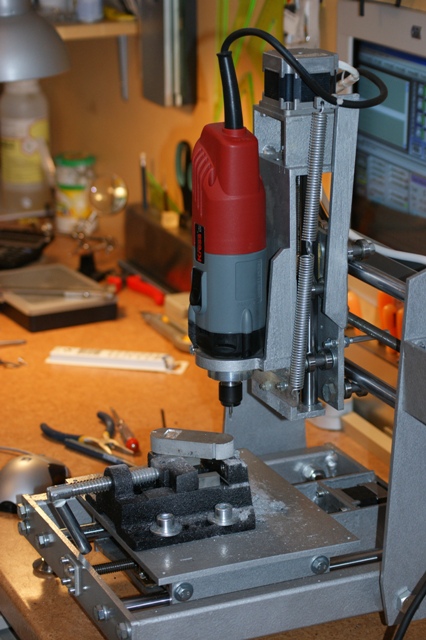

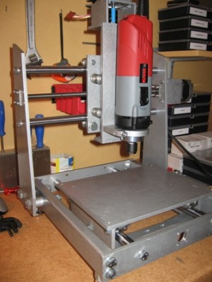

Jestem w trakcie budowy amatorskiej frezarki cnc "Tryton Mini"
Konstrukcja w całości została wykonana ze stali.
Oto kilka danych maszynki:
- pole pracy X 200; Y 150; Z 90
- wałki fi 16
- prowadnice rolkowe z łożysk
- śruby trapezowe M10 x 2
- silniki 0,6 Nm
- sterownik Mixpol Slim 3 - 2,5 A
- wrzeciono Kres 800 W
Mam nadzieję, że z powodzeniem uda mi się frezować metale kolorowe.
Więcej fotek na stronie:
http://www.amatorskiecnc.pl/index.php?p ... &prod_id=2

Postautor: Jaszuk » 11 kwie 2009, o 17:28
Witam dzięki za dobre słowo :611:

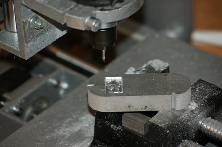

Maszynka została ukończona.
Pracuje znakomicie.
Poniżej zdjęcie jednej z prac wyfrezowanej w aluminium.
