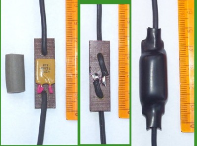

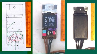

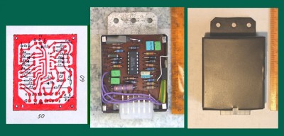

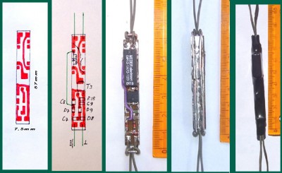

Modułowa konstrukcja pozwala na bardzo łatwy montaż. Kolejne moduły wykonawcze można podłączać stopniowo, w późniejszym czasie. Sposób łączenia modułów jest dowolny, mogą być łączone gwiaździście, lub szeregowo, jeden od drugiego, lub dla utrudnienia, za pomocą odgałęzień od wspólnego przewodu, oraz np. do odcięcia pompy paliwa, lub czegoś innego, można zamontować dwa moduły w różnych miejscach.
Ilość modułów wykonawczych jest ograniczona jedynie wydajnością prądową tranzystora T2, i teoretycznie może być bardzo duża, np. 50.
Zabezpieczenie posiada stopień czasowy, pozwalający na ponowne uruchomienie silnika po jego nieoczekiwanym zatrzymaniu w ciągu 8 sekund bez naciskania ukrytego przycisku. Jest to ważne ze względu na bezpieczeństwo ruchu. Ten czas (8 sekund) można zmienić dobierając elementy C4R6.
Konstrukcja modułu z przekaźnikiem 16A jest taka, że można go zamontować nawet w miejscu narażonym na wodę i błoto, np. pod podłogą, lub w zakamarku nadkola. Zamiast obudowy jest zaklejony „Poxiliną”, co czyni go hermetycznym. Jest zmontowany bez płytki drukowanej, metodą pseudodruku, gdyż wiele połączeń do przekaźnika i tranzystora i tak trzeba wykonać przewodami. Przekaźnik jest przyklejony dwustronnym przylepcem do płytki, a do przekaźnika przyklejony tranzystor. Moduł wykonawczy z przekaźnikiem 1A (kontaktronowym) jest wykonany na elementach SMD w postaci wąskiej i długiej, i można go z powodzeniem ukryć wewnątrz wiązki przewodów. Jest umieszczony w rurce termokurczliwej, ale można go też zakleić „Poxiliną”. Oczywiście, w zależności od potrzeb, można go wykonać inaczej, i z innym przekaźnikiem.
W zabezpieczeniu nie występują kondensatory elektrolityczne, co czyni go odpornym na upływ czasu i zmiany temperatury.

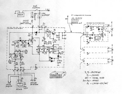

Zasada działania.
Przy założeniu, że odłączona jest zwora Z1 oraz czujnik nacisku, włączenie zapłonu stacyjką powoduje podanie napięcia zasilania przez bezpiecznik polimerowy R17 na wejście 4 modułu sterującego. Pojawi się napięcie zasilania na n14 układu scalonego, oraz na emiterze tranzystora T2. Multiwibrator na bramkach B1 i B2 nie pracuje, bo jest nie kompletny, gdyż nie jest naciśnięty ukryty przycisk i klucz C1R15 jest odłączony. Tranzystor T1 nie przewodzi, gdyż jego bramka jest na masie przez rezystor R6, na wyjściu bramki B3 jest stan niski, niski stan jest też na wyjściu 10 bramki B5, i to powoduje że rezystor R12 za pomocą diody D3 wprowadza niski stan na wejście 9 bramki B6. Na bramce B6 jest zbudowany generator przebiegu prostokątnego o częstotliwości około 2,4kHz, i teraz ten generator jest zablokowany (niskim stanem na wejściu 9 bramki B6). Na wyjściu 8 bramki B6 jest stan wysoki, tranzystor T2 zatkany, na jego kolektorze i na wyjściach 7,8,9 modułu sterującego nie ma żadnego napięcia.
Krótkie naciśnięcie ukrytego przycisku powoduje dołączenie klucza, multiwibrator na bramkach B1 i B2 staje się kompletny i wytworzy przebieg o częstotliwości około 2,5kHz (w czasie trzymania przycisku). Przebieg prostokątny z multiwibratora B1B2 za pomocą kondensatora C3 jest podawany na układ prostowniczy z diodą D1, i po wyprostowaniu jest ładowany kondensator C4 do stanu wysokiego, prawie do wartości napięcia zasilania, tranzystor T1 przewodzi, na wejściu bramki B3 pojawi się stan niski, na wyjściu 6 tej bramki stan wysoki i układ T1B3 zatrzaśnie się za pomocą diody D6. Przycisk można już puścić, na wyjściu 6 bramki B3 będzie już cały czas stan wysoki, i tym samym stan wysoki będzie na rezystorze R12, dioda D3 zablokowana , generator na bramce B6 rozpoczyna pracę, i na kolektorze tranzystora T2 pojawi się przebieg prostokątny o częstotliwości około 2,4kHz i amplitudzie napięcia zasilającego. Ten przebieg zasila moduły wykonawcze.
Po wyprostowaniu przez diodę D7, na kondensatorze C8 jest odtworzone stałe napięcie zasilające, a po przejściu przez kondensator C7 i wyprostowaniu diodami D9D8 jest uzyskiwane napięcie polaryzujące bramkę tranzystora T3, tranzystor T3 przewodzi, przekaźnik załączy styk. Taki stan będzie się utrzymywał przez cały czas włączenia zasilania (zapłonu).
Po wyłączeniu zasilania (zapłonu) zaniknie przebieg prostokątny 2,4kHz zasilający moduły wykonawcze, przekaźniki zwolnią styki, naładowany do napięcia stanu wysokiego kondensator C4 zacznie powoli rozładowywać się przez rezystor R6. Napięcie na bramce tranzystora T1 będzie powoli się obniżało, cały czas utrzymując tranzystor T1 w gotowości do przewodzenia przez około 8 sekund.
Jeżeli w czasie tych 8 sekund zasilanie (zapłon) zostanie ponownie włączony, nie trzeba naciskać przycisku, silnik można uruchomić ponownie, gdyż tranzystor T1 zacznie natychmiast przewodzić, i cała sekwencja powtórzy się.
Gdy jest podłączona zwora Z1, natychmiast po włączeniu zapłonu następuje przez czas około 6 sekund ładowanie się kondensatora C5 przez rezystor R8. W tym czasie (6sek.) na wejściu 13 bramki B4 utrzymuje się stan wysoki, stan wysoki jest także na wyjściu 10 bramki B5, i przez diodę D4 jest stan wysoki na rezystorze R12, generator B6 odblokowany, silnik można uruchomić, i w czasie tych 6 sekund trzeba nacisnąć przycisk, aby spowodować przewodzenie tranzystora T1, i sekwencja powtórzy się.
Gdy jest załączony czujnik nacisku w fotelu kierowcy, zasilanie będzie podłączone do układu scalonego, ale nie będzie podłączone do emitera tranzystora T2. Naciśnięcie przycisku (podłączenie klucza) spowoduje załączenie tranzystora T1 oraz odblokowanie generatora na bramce B6, ale na wyjściach 7,8,9 modułu sterującego nie pojawi się żadne napięcie, gdyż brak zasilania na emiterze tranzystora T2. Dopiero włączenie zapłonu (po dowolnym czasie) spowoduje pojawienie się sygnału zasilająco-sterującego i można uruchomić silnik.
Ważną rolę pełni rezystor R15 w kluczu. Utrzymuje on cały czas kondensator C1 w stanie rozładowanym. Kondensator C1 może naładować się np. elektrycznością statyczną, i podłączenie naładowanego kondensatora nie spowoduje startu multiwibratora B1B2. W czasie prób podłączanie samego kondensatora, bez rezystora, powodowało że multiwibrator wystartował tylko 3 lub 4 razy, a dalej można go było uruchomić tylko po rozładowaniu kondensatora śrubokrętem, lub po odwróceniu końcówek. Ten problem nie występuje gdy wszystkie elementy multiwibratora są połączone na stałe, a załączane jest tylko napięcie zasilające. Rezystor R15 ma tak dużą wartość, że praktycznie nie wpływa na pracę multiwibratora.
Rezystor R13 polepsza komutację sygnału zasilająco-sterującego. Bez niego przebieg jest spłaszczony, a kondensatory C7 nie mają drogi rozładowania, i napięcie na kondensatorach C9 jest dużo mniejsze.
Z tego też powodu w modułach wykonawczych są zastosowane tranzystory polowe. Wysterowanie zwykłych tranzystorów wymaga znacznego prądu bazy, a co za tym idzie, kondensator C7 musi mieć znaczną wartość, co najmniej 0,47μF, oraz w szereg z bazą tranzystora konieczny był rezystor 4,7k ograniczający prąd. Aby przy dołączeniu kilku takich kondensatorów przebieg zasilająco-sterujący nie był zniekształcony, rezystor R13 musi mieć bardzo małą wartość, około 30Ω, co obciąża niepotrzebnie tranzystor T2. W próbnym układzie rozwiązałem ten problem stosując dodatkowy tranzystor npn, który przełączał rezystor R13 do masy w chwili gdy T2 był zatkany, ale była to nie potrzebna komplikacja. Tranzystor polowy rozwiązał wszystkie problemy, gdyż można było zastosować kondensatory C7 o małej pojemności.
Układ jest nie wrażliwy na zakłócenia mogące pochodzić od pracy silnika. Jedynym miejscem gdzie takie zakłócenia mogą się pojawić jest wejście 1 bramki B1, gdyż do tego wejścia jest dołączony przewód biegnący do przycisku, i będzie on swoistą anteną. Ale wtedy jest to nawet lepiej dla układu, gdyż tranzystor T1 będzie „wspomagany” w swoim przewodzeniu, a patrząc z innej strony, układ T1B3D6 jest zatrzaśnięty, dioda D1 jest zatkana i przez nią nic nie przejdzie.
W przypadku włożenia klucza do gniazda serwisowego G2 multiwibrator B1B2 pracuje przez cały czas gdy jest włączone zasilanie, ale w niczym to nie przeszkadza.
Zwieranie wyjść 7,8,9 do masy niczym nie grozi, gdyż tranzystor T2 jest zatkany gdy nie pracuje generator na bramce B6. Natomiast gdy na wyjściach 7,8,9 jest przebieg zasilająco-sterujący, zwarcie może nastąpić tylko przypadkowo, np. przetarcie przewodów, gdyż silnik wtedy można uruchomić. W tym przypadku rezystor R9 ograniczy prąd do wartości nie groźnej dla tranzystora T2, a w następnej kolejności zadziała polimerowy bezpiecznik R17. Tranzystor T2 jest dobrany z bardzo dużym zapasem, Imax=15A.

R17- Z-PTC2,5 bezpiecznik polimerowy 2,5A
Kondensatory:
C1-10nF (SMD)
C2-10nF
C3-4,7nF
C4-2μF (1μF-2szt.) nie elektrolityczny
C5-2μF (1μF-2szt.) nie elektrolityczny
C6-10nF
Diody:
D1÷D6-1N4007-6szt.
Tranzystory:
T1-BUZ90
T2-2N6491
Układ scalony:
4584, 40106, MC14106
Złącze „Mini-Fit” kątowe, 12-stykowe
Moduł wykonawczy 16A:
R18-1M
C7-4,7nF
C8-2μF (1μF-2szt.) nie elektrolityczny
D7÷D10- 1N4007-4szt.
T3-BUZ90AF
P1- przekaźnik LM1H-12D (16A)
Moduł wykonawczy 1A:
R18-1M (SMD)
C7-4,7nF (SMD)
C8-2μF (1μF-2szt, SMD)
D7÷D9- LL4148 dioda SMD – 3szt.
T3-IRFR120N (SMD)
P1- DIP12-1A72-12D przekaźnik kontaktronowy z diodą (D10)

Re: Zabezpieczenie samochodu w systemie "1-wire".
to jest żadne 1-Wire tylko "rozprowadzenie" sygnału 2,4kHz jednym przewodem do modułów wykonawczych, a to dwie różne sprawyZabezpieczenie samochodu w systemie „1-wire”.
bajki to kolega raczy pisać,Niezawodność samych przekaźników jest tak duża, że twierdzenia o tym, że styki mogą się rozłączyć pod wpływem wstrząsów można śmiało położyć na półce gdzie leżą bajki.
bardzo ważne jest jak fizycznie ułożymy styki przekaźnika, jego przestrzenna orientacja w samochodzie, bo przyspieszenie czy hamowanie owszem, nie rozłączy styków, ale wjazd w dziurę przednim kołem już i owszem, a znając wspólczesne rozwiązania car electronic nawet chwilowy zanik napięcia na którymkolwiek module w najlepszym wypadku spowoduje przejście kompa do pracy w trybie Safe
no ale muszę pochwalić za ten moduł wykonawczy,
fakt że nie załączysz go ani do plusa ani do masy,
w sumie oryginalne opracowanie, oby takich więcej w zamian za setki linków do jednych i tych samych projektów
System "1-wire" polega na podaniu zasilania i sygnału sterującego za pomocą jednego przewodu. Wykonanie tego może być różne, między innymi tak jak i w tym przypadku. Widocznie Kolega niezbyt dobrze wie co to jest system "1-wire". Nie polega on tylko na przesyłaniu napięcia stałego i super zakodownych sygnałów zmiennych. Może być też bardzo prosty, tak, jak w tym przypadku.
Odnośnie rozłączenia się styków przekażnika pod wpływem wstząsów, to rzeczywiście samochód wtedy nie pojedzie, ale z tej przyczyny, że będzie to wtedy już pogięta kupa złomu. Nie przesadzajmy z tym teoretyzowaniem. Aby styki przekażnika rozłączyły się, to musi to być naprawdę duże przyśpieszenie. Żadna konstrukcja tego nie wytrzyma.
Prosty, poglądowy przykład: aby oderwać przyciągniętą kotwiczkę przekażnika, z doświadczenia wiemy, że trzeba zawiesić ciężarek około 0,5kg (jeżeli nie więcej). W średnio masywnym przekażniku kotwiczka może ważyć np. 10gr., (dla porównania, pocisk karabinowy waży 9gr.). Aby samoczynnie odpadła, musiała by ważyć 500gr., czyli jej ciężar na skutek przeciążenia musiał by wzrosnąć 50 razy, czyli, jak lotnicy mówią, ulec przeciążeniu co najmniej 50G.
Przy takim przeciążeniu, napewno wystąpią inne, ważniejsze problemy w samochodzie, niż rozłączony przekażnik, a trzeba jeszcze mieć na uwadze, że przekażnik nie jest sztywno powiązany ze "środkiem masy" samochodu, tylko są jeszcze, płytka montażowa (elastyczna w miarę), podkładki sprężyste, strefy zgniotu, itp.
Ostatnio zmieniony 7 lut 2008, o 02:25 przez Marian B, łącznie zmieniany 6 razy.
