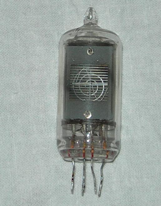

Miałem niezbyt typową lampkę nixie ze ślimaczkiem -ZM1263. Myślałem nawet, by zrobić specjalną lampę nixie z jakimś gustownym do tego celu symbolem, ale nie mam na razie zaworów dozujących gazy, wobec czego zrezygnowałem z tego pomysłu.
