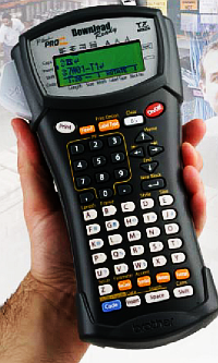

- Załączniki
- drukarka.png (124.11KiB)Przejrzano 11194 razy
tak jest to możliwe i nawet wygodne, chociaż to subiektywne odczucie i w sumie kwestia wprawy....Tu moje pytanie: czy przy pomocy takiej klawiatury (cos jak PDA) mozliwe jest szybkie wprowadzanie dlugich tekstow?
niby Palm potrafi rozpoznawać pismo, ale moich bazgrołów się jakoś nie nauczył...
za to ja nauczyłam się śmigać po tej jego naniby-klawiaturce....
nieco męczące jest to że trzeba się przełączać pomiędzy literami a numeryczną,
więc jakbyś jednak do tematu podchodził - lepiej mieć takie 'mini-qwerty' ale kompletne,
z blokiem numerycznym...
ha, mam kumpelę, która pisze po iPAQ na dwa rysiki...bo to oburęczne stworzenie...
widok jest dość niesamowity, ale jakby udowadnia przydatność tego wynalazku
pozdrawiam,
tasza

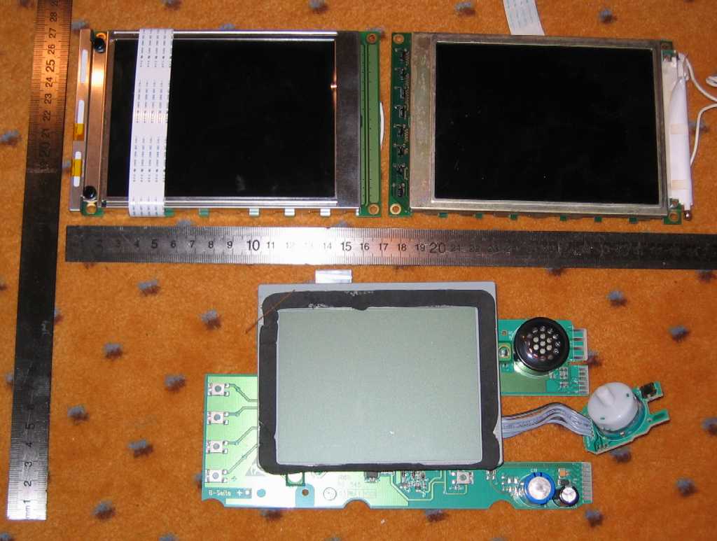

PS.
w załączniku zdjątka wyświetlaczy o których wspominałam - nieco większych niż Twój....
dwa górne to od komputera samochodowego (a przynajmniej tak mi powiedziano),
dolny to resztki naszej zezłomowanej ś.p. firmowej kserokopiarki...
