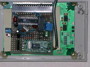

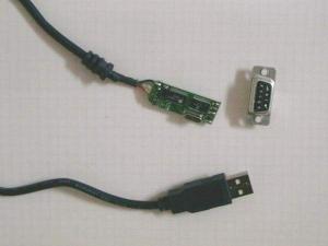

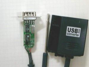

Coś dla początkujących -Jak wygospodarować tani moduł USB--RS232?
1.Kupujemy tani kabel konwertera na giełdzie lub na internecie (15-20zł)
2.Zdejmujemy obudowe wtyczki RS232, niektóre kable mają wtyczkę z pełnego plastiku , ale tą też można szybko usunąć
3.Obcążkami obcinamy wtyk RSa i usuwamy resztki złącz. Zaznaczamy piny 2 i 3 , oraz 5V
4. Umieszczamy w obudowie urządzenia lub na przygotowanym miejscu na PCB i lutujemy 4 przewody +5V/Gnd zasilanie i TRX/RX do 232/202 .
Takim oto sposobem mamy z głowy problemy z kablem , zasilaniem i brakiem portów, a nasze urządzonko transmituje be problemowo. Zdjęcia poglądowe w załączeniu. :mrgreen:
