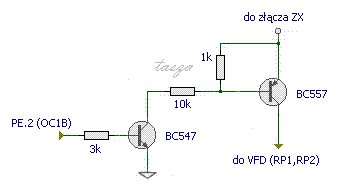

strona 74 - dodatkowe funkcja portu PE2 czyli ....PWM
kawałek schematu, który po modyfikaci programu i zapięciu to Twojego zegarka umożliwi
sterowanie jasnością - masz w załączniku...
tranzystory powinny mieć Uce(max) ponad 45V (takie masz maksymalne napięcie na złączu Zx),
przykładowe tranzystorki, raczej do bezproblemowego kupienia:
http://www.itee.uq.edu.au/~elec3400/datashts/BC549.pdf
http://www.itee.uq.edu.au/~elec3400/datashts/BC559.pdf
a zauważ jeszcze dwa aspekty - jeżeli oprogramujesz generowanie PWM i sterowanie jasnością,
to równie łatwo będzie Ci kontrolować świecenie lampy w funkcji - pory doby
znaczy się: wieczorem - nieco ciemniej, a w dzień - na maksa!
a druga sprawa - to należałoby sprawdzić jaki będzie look & feel...sposób edycji ustawień...
gdy ustawiasz np godziny to one świecą się mocniej niż minuty, gdy minuty - ich cyfry pojaśniasz,
a godziny świecą słabiej...może być fajne, tylko wtedy bedziesz musiał nauczyć się kontrolować
zasilanie display-a w funkcji aktualnie obsługiwanej siatki - to jest do zrobienia....

- Załączniki
- vfd_pwm_ctrl.gif (2.92KiB)Przejrzano 18107 razy

http://atmel.com/dyn/resources/prod_doc ... oc2512.pdf
automatyczna regulacja jasności, nawet fajne... bardzo fajne...
przy budowie zegarka kierowałem się kilkoma zasadami, z których jedna z nich mówiła: "max. effect min. complicated" tak aby każdy odbiorca miał szansę zrozumieć o co 'kaman'
nio i poszło w stronę najbardziej na rękę, czyli albo zworka albo przełącznik...
a różna jasność świecenia godzin i minut... może i by to fajnie wyglądało fakt...
nawet można by to zrobić 'od strony druku' tzn. dla każdej danej inny obwód doprowadzania do zasilania i dla każdego zennerek zmniejszający wartość takiego napięcia
nawet taki 9V1 i już by inaczej wyglądało...
hmmm... pokombinujemy, zobaczymy...

http://www.semiconductors.philips.com/a ... 8583_5.pdf
na przykładowym schemacie aplikacyjnym jest pomiędzy VDD a OSCI...
no dobrze, to popatrzmy co piszą w application-note do zegarka:
http://www.semiconductors.philips.com/a ... _clock.pdf
wszędzie niby zapinają trymerek tak jak Ty to zrobiłeś, ale:
tak naprawdę - oba rozwiązania będą działały i wielkiej sprawy nie ma,The resonating frequency can be pulled by a variable capacitor connected to ground.
(For PCF 8583 and PCF8593 it is better to connect it to VDD).
ale jeżeli robi się odstępstwo od firmowej dokumentacji, czasem warto poszperać
czy to nie będzie miało jakichś konsekwencji....
(coś w stylu:"nie widzę różnicy między rzeczami wypranymi a brudnymi...")
a że było jeszcze na płytce bliżej do masy to już przesądziło sprawę...
hmmm...drabinki Dareczku - drabinki...po anielsku - resistor pack, stąd oznaczenie RP....(...)Nasza lampa IW-18 jest sterowana poprzez dwa układy U2, U3
oraz dwa mostki rezystorowe RP1 oraz RP2 (...)
i polecam używanie gotowych - są cztero i ośmio rezystorowe, czase takie cudaki z 5R...
to nie są drogie elementy, a taka drabinka na płytce sprawia o niebo lepsze wrażenie ....
sprubój się przyjżeć tym moim "drabinką" na zdjęciach...
to co tam jest przypomniało mi trochę mostek więc bodajże dlatego tak się jakoś samo napisało...
Ale dzięki za hint, na przyszłość gdy będę stosował prawdziwe drabinki to będę uwarzał...
Oki. Zapamiętam to sobie.oj, marudzę... no to na koniec:
schemat ideowy - wejście A0 układu U4...
Darek - jeżeli w dokumentacji układu explicite nie napisano że pozostawienie wyprowadzenia
w powietrzu służu jakimś wyższym celom ( jak np. w przypadku pinu AS układu AD7415 /data-sheet,
Table 4. I2C Address Selection/) to wyjścia są dwa: albo VCC albo GND.
A jak do końca nie jesteś zdecydowany - to wstawiasz zworki.
U Ciebie - ze względu na to że VDD ma raz 3V a raz 5V- lepiej na stałe do GND.
Bardzo Ci Dziękuję:!:ufff.....

no, to się chwali....przy budowie zegarka kierowałem się kilkoma zasadami,
a to jest sprzeczne z cytatem wyżej....a różna jasność świecenia godzin i minut... może i by to fajnie wyglądało fakt...
czemu chcesz stosować rozwiązania brutalne - czyli aż tak komplikować sprzęt?
a procek to co ma robić? ziewać? jedyny dodatek - to te trzy rezystory i dwa tranzystorki. tyle.
przecież VFD obsługujesz w przerwaniu od timera, to multipleks
i każde kolejne wywołanie funkcji handlera zajmuje się jedną, szczególną siatką (polem odczytowym)
więc wystarczy dołożyć gdzieś w pamięci mały buforek na wartości współczyników PWM
ot, całe osiem bajtów...
a ustawiając maskę bitową dla segmentów (kształt znaku) ustawić też wartości
współczynnika PWM pobraną z odpowiedniego miejsca tabelki ...
że o efektach specjalnych pt. płynne wygaszanie napisów nie wspomnę ....

A nieeee...a to jest sprzeczne z cytatem wyżej....a różna jasność świecenia godzin i minut... może i by to fajnie wyglądało fakt...
i dla każdego zennerek zmniejszający wartość takiego napięcia![]()
