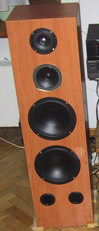

Witam!
Piszę by się chwalić :P
Chwalić konkretnie kolumnami mojego autorstwa i pomysłu.
Oto ich specyfikacja:
Moc znamionowa - 140-160W
Moc muzyczna - 250-300W
Efektywność - ok.92dB
Wymiary - 100x27x21
sekcja basowa zbudowana na dwóch 80Watowych niskotonowych tonsilach.
Średniotonowym Hansena(zły wybór, muszę je zmienić, narazie wyciszam troche srednie na korektorze i jest ok :D)
wysokim Aldy.
Zwrotnica produkcji Jabel'a
Obudowa moja :)
Całość wyszła koło 700zł
Byla to kolumna z obudową nie liczoną tak w stuprocentach, doszedłem do wniosku ze jak mam średnie i wysokie zamknięte (tył), to czym większa skrzynka na basy tym lepiej.
Troche fotek:
http://www.hwk.cba.pl/150/IMG_0067.JPG
http://www.hwk.cba.pl/150/IMG_0069.JPG
http://www.hwk.cba.pl/150/IMG_0070.JPG
http://www.hwk.cba.pl/150/IMG_0071.JPG
http://www.hwk.cba.pl/150/IMG_0072.JPG
http://www.hwk.cba.pl/150/IMG_0073.JPG
Efekt końcowy

Ta zwrotnica Janbo jaki ma podział?
A propo tej komory basowej, to trochę nie do końca tak jak napisałeś. Spróbuj włożyć jednego tonsila (tego co masz do 40l,) zobaczysz jaka będzie odpowiedź impulsowa, jak będzie sie ciągnął bas. Każdy głośnik to inna bajka. tak samo jest z bass reflexem. Nie myśl, że sie czepiam. Kolumny eleganckie, oby tak dalej.
Postautor: end » 3 kwie 2006, o 22:27
Ładne kolumny, estetycznie i widac, że autor się postarał.
Posłuchaj kolegi kapsel85 zna się gość na kolumnach. :wink:
