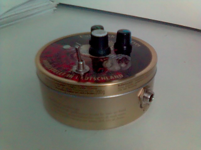

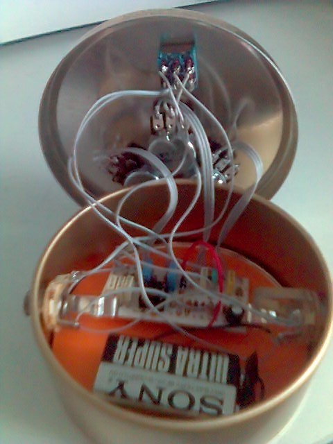

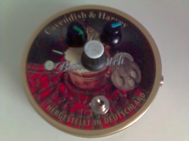

Mam do zaprezentowania efekt ktory niedawno zrobilem - jest to kopia Marschall BluesBreakera :) Plytke kupilem na allegro, uzylem zwyklych weglowych rezystorow (metalizowane cos by zmienily??) i kondensatorow MKT. IC to TL072, diody 1N4148 - czyli wedlug schematu z GGG. Przelacznik hebelkowy bo nie potrzeba mi DPDT. Obudowa to zwykla puszka aluminiowa po cukierkach ;) Calosc dziala nawet niezle - raczej niewielkie przesterowanie, ewentualnie do lekkiego rocka. Musze go pomalowac ladnie (prosze nie smiac sie ;)
Jak na razie mam problem tylko z brumami - troche burczy jak sie go podkreci - czesciowo eliminowane jest to przez przylozenie reki do strun lub obudowy efektu. Czy ktos moze mi poradzic co moge zrobic ??
A oto i moje dzielo ;) :
Widok z boku
Widok z frontu
Bebechy
Tą puszkę podłącz do masy (-) układu

Struny powinne być połączone z masą przez np. mostek. Domyślam się, że masz stratocaster'a z trzema singlami :idea:. Jeśli da radę, to wrzuć jakieś sample :). Gratuluję!

Podejrzewam ze puszka jest podlaczona do masy ukladu poprzez wejscie jack - czy tylko mi sie tak wydaje ?? Bezposrednio do masy mam podlaczone kabelkiem - wejscie i wyjscie jack, oraz przelacznik. Jacki polaczone sa z obudowa wiec i ona musi (??) byc umaszona ;) Potencjometry dotykaja obudowy i takze raczej przez nia sa podlaczone do masy...Czy proponujecie oddzielny kabelek laczacy obudowe z masy (a moze rowniez potencjometry ??)

Ma ktos jeszcze jakies pomysly na zlikwidowanie tych szumow - czy mam zrobic tak jak napisalem wczesniej ?? Dodam ze podlaczam efekt do radia Diora Dss 402 ktore nie jest uziemione. I jak juz wczesniej napisalem przestaje buczec jak dotykam strun lub pudelka od efektu...

Sorry, że napisałem, że pownieneś połączyć struny z masą... Masz już przecież połączone, jeśli po dotknięciu szumy cichną :). Po prostu, gdy dotykasz strun, uziemiasz całość i mniej buczy, dlatego pownieneś uziemić swów "wzmacniacz" i podłączać do gniazdka z bolcem :D.
