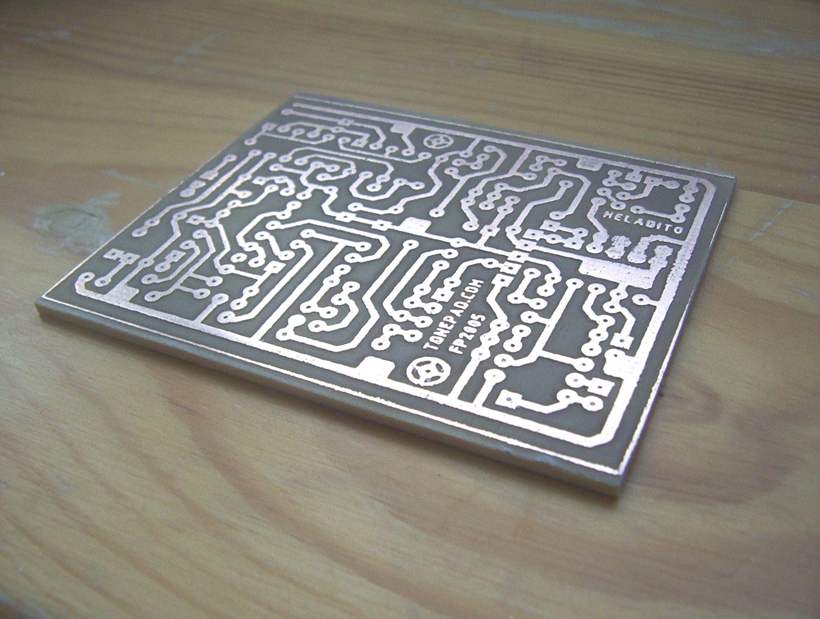

 ECC83 i EL 84 z podstawkami. Do efektu mam już wszystkie części, a dziś wytrawiam płytkę. Schody zaczną się dopiero przy odpalaniu, ale myślę że przy Waszej pomocy jakoś sobie poradzę - kolejne wieści wkrótce.

co do trawienia płytki GT2 - nie kupujcie pisaków do malowania obwodów na płytkach - straszne gówno! Chlapie jak potrząsnąć a malować na płytce to nie chce. Tak więc zamiast trawić będę skrobał żyletką to co namalowałem.

Są pisaki lepsze i gorsze i Ty chyba trafiłeś na ten gorszyco do trawienia płytki GT2 - nie kupujcie pisaków do malowania obwodów na płytkach - straszne gówno! Chlapie jak potrząsnąć a malować na płytce to nie chce. Tak więc zamiast trawić będę skrobał żyletką to co namalowałem.

 Ja mam pisak i spisuje się świetnie, nie podam Ci teraz nazwy, bo nie pamiętam ale zobaczę jak będe w domu i postaram się napisac co jaki to dokładnie. (jeśli w ogóle Ci się to przyda...)

Polecam metodę termotransferową z papierem kredowym, naprawdę bardzo dobre efekty można uzyskac małym kosztem a pisakiem poprawiamy tylko niedociągnięcia (miejsca gdzie toner się odkleił lub jest go za mało).

ja użyłem zwykłej kalki i nie byłoby może pięknie ale by było jakbym pomalował dobrym pisakiem (za ten badziew zapłaciłem 19zł)
myślałem żeby wyskrobać tam gdzie wyszło za grubo a nie żeby zmyć całość, ale jak się dowiem jak zrobić Twoją metodą to polecę acetonem technicznym po całości

 tak więc wylutowywałem co się da i trochę dłubałem przy obudowieBTW z tą termometodą za dużo zachodu -nie będę się doktoryzował żeby zrobić płytkę 4X8cm

Z metodą termotransferu jest bardzo prosto, bierzemy kartkę papieru kredowego i drukujemy lustrzane odbicie które przykładamy do płytki (od strony miedzi ) i żelazkiem "prasujemy" dłuższą chwilę (nie ustawiać na maxa. żelazka) po tym zabiegu płytka odstyga i wkładamy ją do letniej wody i czekamy aż papier nasiąknie, jak już będzie widać, że nasiąknął cały (po około 3-5 min) zacząć odklejać powoli papier uważnie, tak aby tonera nie powyrywać
Może to brzmi trochę skomplikowanie ale tak naprawdę to bardzo prosta (jednak wymagająca trochę wprawy) czynność ktora naprawdę otwiera drzwi do wykonywania prawie profesionalnych płytek w domu i to tanim kosztem.
