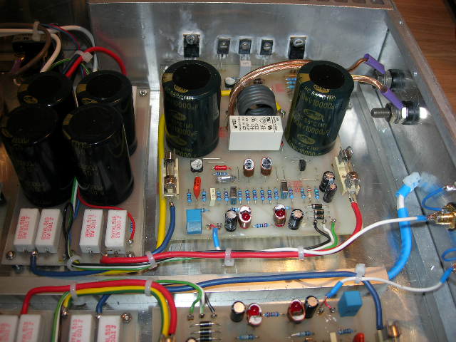

układ zasilania: trafo 2x24V 150VA, układ miękkiego startu trafa, mostek i kondensatory filtra
Końcówka mocy - jeden kanał

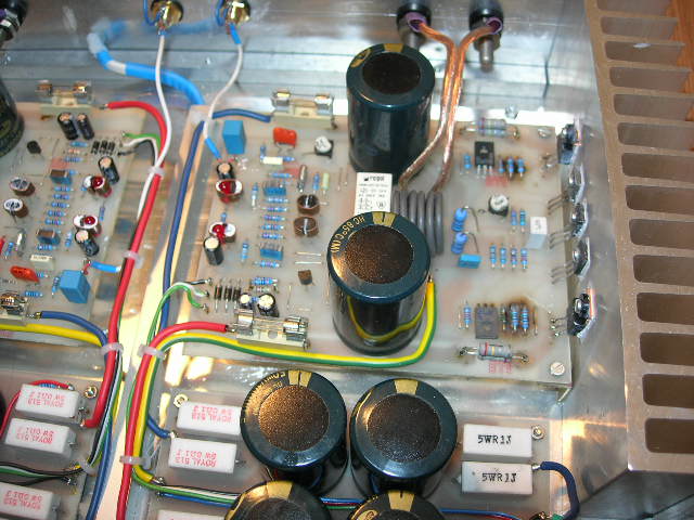

...i drugi kanał

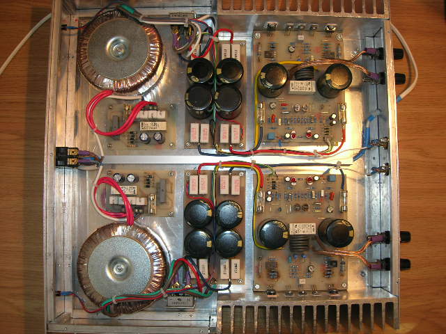

cały wzmacniacz

:) WOW fajne troche pracy w niego wlozyles ja lubie czarny kolor obudowy i tak bym go pomalowa :idea: czy te oporniki przy tranzystorze na plytce tak sie grzeja ze az plytka zrobila sie brazowa? Caly wzmacniac robi wrazenie :wink:

Obudowa został wypiłowana pilnikiemi na razie jest taka jak jest. Było a nią więcej roboty niż z cała resztą :lol: malowanie może kiedyś nastąpi.
:D
Wręcz przeciwnie - oporniki te nie grzeją sie wcale :) Kolor brązowy płytki, to krajobraz po bitwie 8) . Wzmacniacz jest trudny do uruchomienia i conieco sie popaliło w trakcie :D.
Długo było 1:0 dla niego, ale teraz jest pokonany. Nie uszkadza sie i gra grzecznie juz ok 2 miesięcy:lol:.

Super, ciekaw jestem jak on gra :twisted:
Bardzo ładnie to wygląda, fajnie, znowu estetycznie 8)

To wygląda tak: układ wzmacniacza został zaprojektowany pare lat temu. Tranzystory końcowe HEXFET produkowane dzisiaj mają lepsze parametry od tych starszych- mają oznaczenie N na końcu. Lepsze parametry to głównie szersze pasmo i mniejsze pojemności bramka-kanał. Powoduje to poszerzenie pasma wzmacniacza i niestety wzbudzanie. Wzbudzanie objawia sie wzrostem prądu zerowego po włączeniu zasilania, aż do uszkodzenia HeHFEt'ów. Ogólnie jest tak ,że włącza się wzmacniacz, reguluje prąd zerowy tak jak w opisie i wszystko jest OK nawet przez godzinę . Jednak po wyłączeniu i ponownym włączeniu puuuffff i nie ma obu hexfetów i kilku rezystorów - słady widać na zdjęciu. Z problemem tym walczą ludzie na całym świecie - co widać na przykład na audiodiy.com. Antidotum na to jest zwiększenie rezystorów bramkowych do wartości 47R....150R, wlutowanie zamiast bezpieczników rezystorów 0,1R (BEZINDUKCYJNYCH - w żadnycm razie nie moga byc drutowe). Bezpieczniki zabezpieczają układ całego wzmacniacza, a nie tylko obwód kanału hexfeta jak w oryginale.
Poza tym konieczny jest dobór elementów tak jak w opisie, stosowanie dobrych rezystorów (metalizowanych - także tych większej mocy).
Dalaczego ta konstrukcja mimo trudności w uruchamianiu? Bo ma bardzo dobre parametry. wystarczy popatrzec na układ, zeby stwierdzić, że jest to wzmacniacz niebanalny, a jednocześnie w zasiegu średnio zaawansowanego elektronika.
