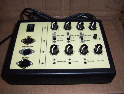

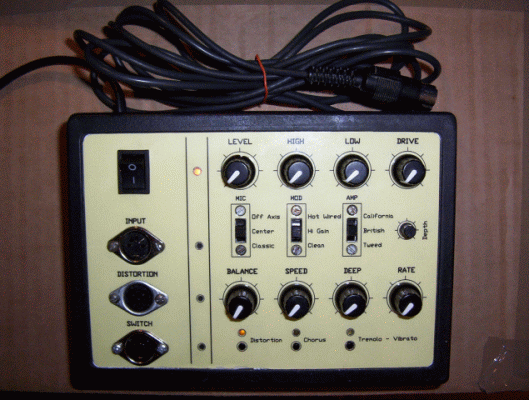

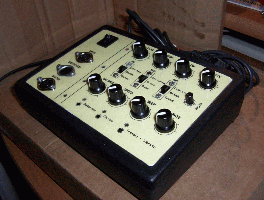

Chciałbym przedstawić własnoręcznie wykonane urządzenie. Jest to efekt gitarowy "distortion" (SansAmp GT-2 z www.tonepad.com <-). Do budowy wykorzystałem: zwykłe rezystory, kondenstory MKSE, potencjometry firmy Telpod i kostki NE 5532 (zamiast TL 072). A co do tranzystora, to można z powodzeniem wykorzystać każdy NPN (np. BC 547) :wink: Cały układ umieściłem w obudowie Z-33A wraz z zasilaczem. Planuję zamontować jeszcze dwa efekty: chorus (także z www.tonepad.com) i tremolo-vibrato (efekt opisany w EP 12/96 jako kit AVT-314). Gniazda (wejście, wył. nożny, +jedno dodatkowe) - stare "diny" z rozbiórki sprzętu. Wyjście - kabel z wtyczką "din" (którą można zmienić wg własnycz potrzeb). Wbudowałem dodatkowo "elektroniczne przełączniki efektów" zbudowane z: ukladow 4013 (w odpowiedniej konfiguracji pracują jako przerzutniki T), 4066 (klucze analogowe sterowane ww przerzutnikami) i kilku biernych elementów - zapewnia to bezzakłóceniowe przełączanie sygnału (np. przełączanie distortion - clean) :mrgreen: Służą do tego microswitch'e, nad kórymi znajdują się diody LED sygnalizujące, czy dany efekt jest włączony :) Poniżej zamieściłem schematy i PCB efektów (z czase zamieszczę schemat i PCB elektroicznego przełącznika). Jeżeli coś jest nie tak lub jest dla Was niejasne, to pisać ! :)

Postautor: ZenObi » 31 sie 2005, o 00:12
Wygląda bardzo ładnie. A jak brzmi? Jesteś w stanie stworzyć jakieś sample?
I jeszcze jedno - ile to wszysko kosztowało?

Dla mnie brzmi świetnie, jestem zadowolony :) Sample ?? Jestem początkujący, ale postaram się (z czasem je dołączę) :wink: Niebardzo potrafię ocenić ile to wszystko kosztowalo :( Część elementów miałem w domu, część z rozbiórki sprzętu, a resztę ze sklepu (ale na początek warto mieć trochę PLN aby od czegoś zacząć). W moim przypadku było to niecałe 100zł (nasze hobby niestety "tanie" nie jest :lol: ), ale było warto - polecam :)

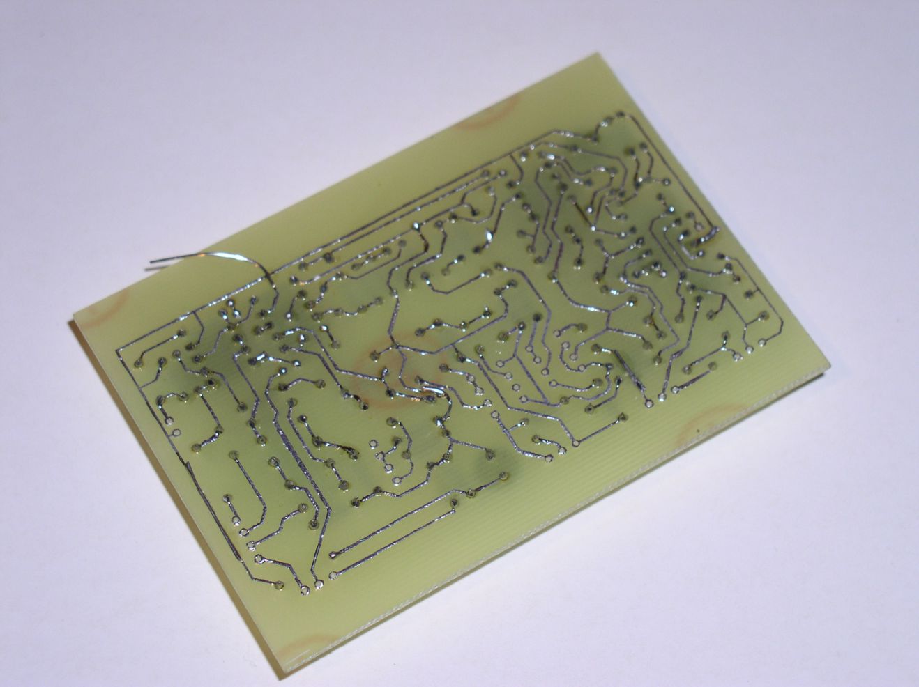

Postautor: kafka » 5 paź 2005, o 16:28
Też robiłęm kiedyś ten efet, ale dla kumpla... Załączę zdjęcia płytki w celu wzbogacenia wątku ;)
Postautor: end » 5 paź 2005, o 21:06
Nie, no super super kolego kafka :D
Bardzo ładnie i estetycznie wykonane a to uwielbiam.

dlaczego zastosowales na we i wy archaiczne gniazdka "din"??
Z kilku powodów:
1. Mam kabel do gitary zakończony wtyczką "din" - nie chciałem jej przerabiać...
2. ...bo mam stary, polski sprzęt Unitry - na początku służył jako piec :)
3. Miałem takie gniazda pod ręką (rozbiórka starego sprzętu :lol:).
4. Nie mam nic przeciwko tym "antykom" - podobają mi się nawet (w końcu to stary, polski standard z lat 80-tych :))
P.S. Zawsze można zrobić inne gniazda wg. własnego uznania :wink:

:arrow: Ddevil a czy możesz udostępnić dokumentację tego efektu (najlepiej łącznie z dokumentacją obudowy :) ) Jeśli tak napisz na pw.

Postautor: RcTomek » 7 paź 2005, o 15:08
Wszystko, co mam n/t tego efektu, znajduje się na początku w załączniku "Efekty" :)
Jeżeli chodzi o obudowę, to narazie mogę udostępnić wzór płyty czołowej (załącznik) Do otworzenia plików potrzebny jest Trax Maker lub podobny program otwierający tego typu pliki.
P.S. Rodzaj obudowy: Z-33 A (jak już wcześniej napisałem :wink:

Postautor: dsrecordss » 24 paź 2005, o 15:15
Jak wykonałeś etykietę na przedni panel?? ja za chiny ludowe nie mogę nigdzie kupić żóltego papieru samoprzylepnego. Chyba zrobię na białym z pomarańczowymi napisami...

Postautor: ZenObi » 24 paź 2005, o 23:28
Witam.
Są różnokolorowe folie do robienia reklam, banerów itp. Trzeba niestety kupować na metry, ale wystarczy wybrać się do jakiejś firmy reklamowej. Tam ścinki powinni dać za darmo. Albo nawet, jak się dobrze zagada, to gotowy wydruk cyfrowy na takiej folii zrobią za grosze (jak wcisną w wolne miejsce na dużych projektach). Wygląda to wtedy idealnie.

Postautor: RcTomek » 26 paź 2005, o 14:46
Ja wydrukowałem to na zwykłej, żółtej kartce z bloku, potem zalaminowałem, powycinałem otwory i przykleiłem taśmą dwustronną (trzyma dobrze).
*Otwory na diody wyciąłem przed laminowaniem, więc folia stanowi "szybkę" zasłaniającą diodę :wink:
