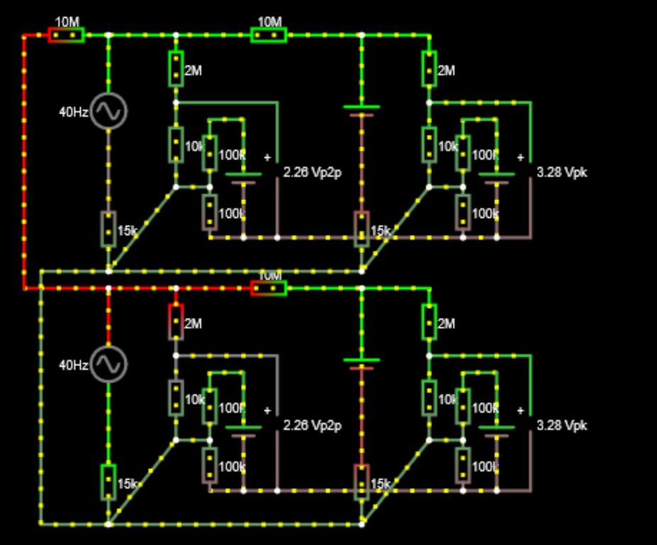

3 masy i 9 analogów od 330<->-330V. Planuje PTC i warystory na wejściach...
Symulator połączeń do analogów:http://tinyurl.com/y8emoue3

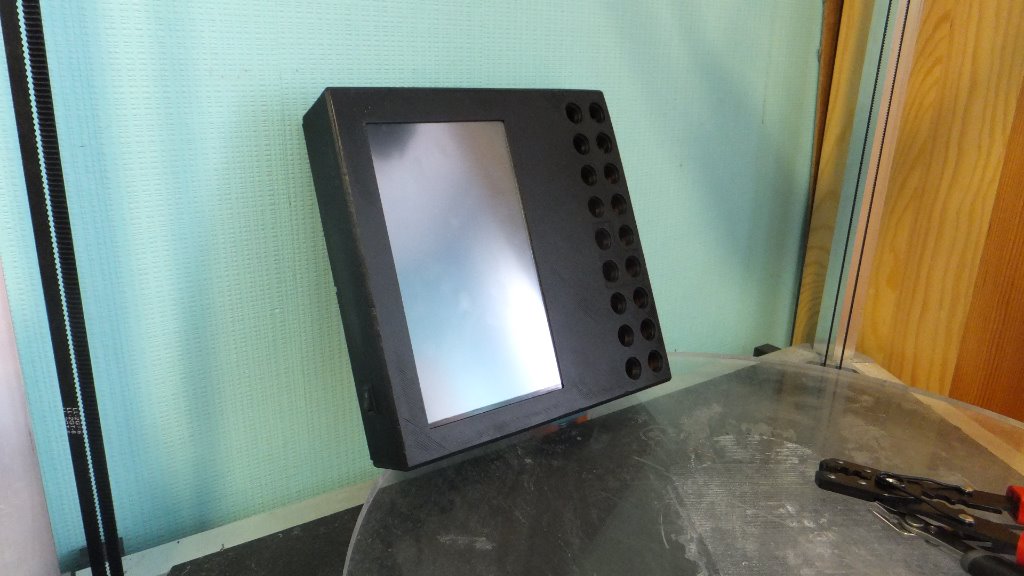

Wydrukowałem obudowe i zamontowałem część podzespołów, zdjęcia:

Postępy w pracy nad multimetrem:
Re: Multimetr wielokanałowy
Multimetr działa i mierzy bez problemów 230VAC,30VDC.
